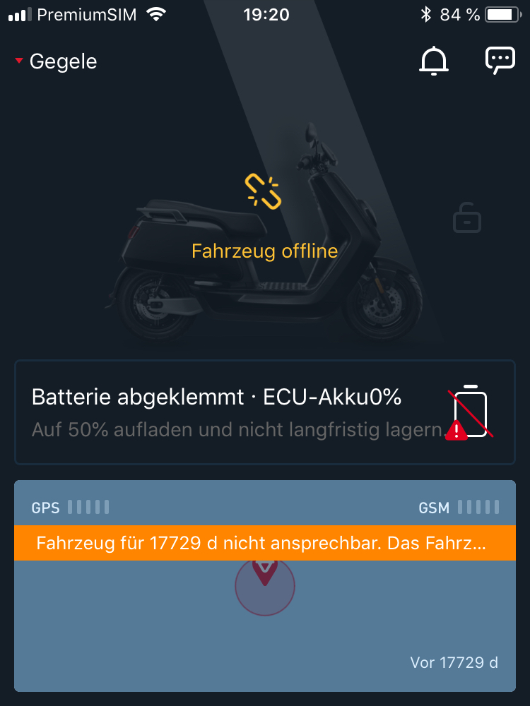

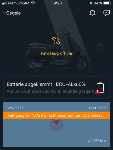

Habe jetzt auf meinem Apple-Handy die neueste Software 3.4.2 und es wird immer lustiger.
Jetzt hilft nicht mal mehr Akku abklemmen um die Verbindung wiederherzustellen. Schaut mal was die App nun an zeigt. Und die Software auf dem Roller kann ich immer noch nicht selber aktualisieren...😡

das ist doch kein Problem mit deinem Niu, sondern mit deinem Händler @Gebe, so zumindest verstehe ich Kabee oder nicht.

Gege hat geschrieben:
Di 17. Jul 2018, 19:23
Jo! Geht mir genauso. Seit heute ist die 3.4.2 auf iPhone ge"zwungen" worden.
Und "JUHU!" Die neue App-Version kann jetzt GAR NICHT MEHR mit dem Roller reden.
"Fahrzeug seit 17729 Tagen offline"
Ey NIU! Ihr habt echt ein Software-Qualitätsproblem!
Ich halte es zwar großteils wie Alf ("Na, der Roller fährt - was wollt ihr denn") - und freue mich über ein stromfahrendes 2-Rad.
Aber - seufzer - es wäre echt mal toll, wenn nach sovielen Monaten mit einem App/Firmware Update EINFACH MAL DIE VERSPROCHENEN SMART-FUNKTIONEN GEHEN WÜRDEN. HERRJEE!! Ist das so schwer?! Kopfschüttel...
