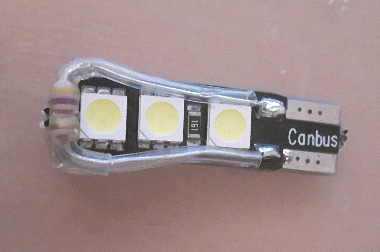

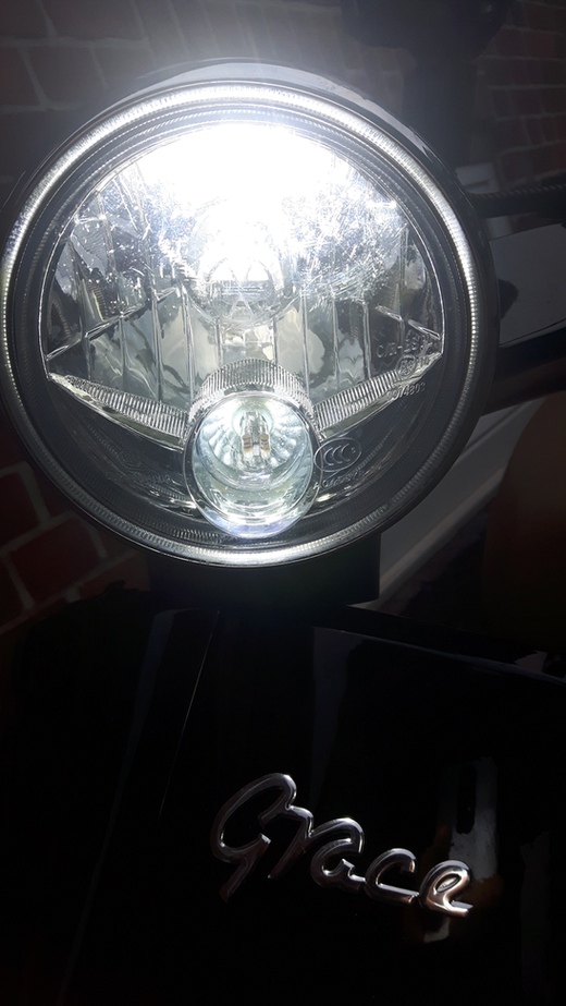

Sooo, die letzte Lampe ausgetauscht...
Ein paar Bilder: Die SMD Technik (Schlecht Montierte Dinger) habe ich beibehalten. Der originale SMD Widerstand scheint mir nicht 250mA auf Dauer zu vertragen. Er wurde in kürzester Zeit heiß. So fließt weniger Strom, und es entsteht weniger Hitze, und auch die LEDs freuen sich.
Vorher
Hinterher
Alex
Vorher
Hinterher
Alex
