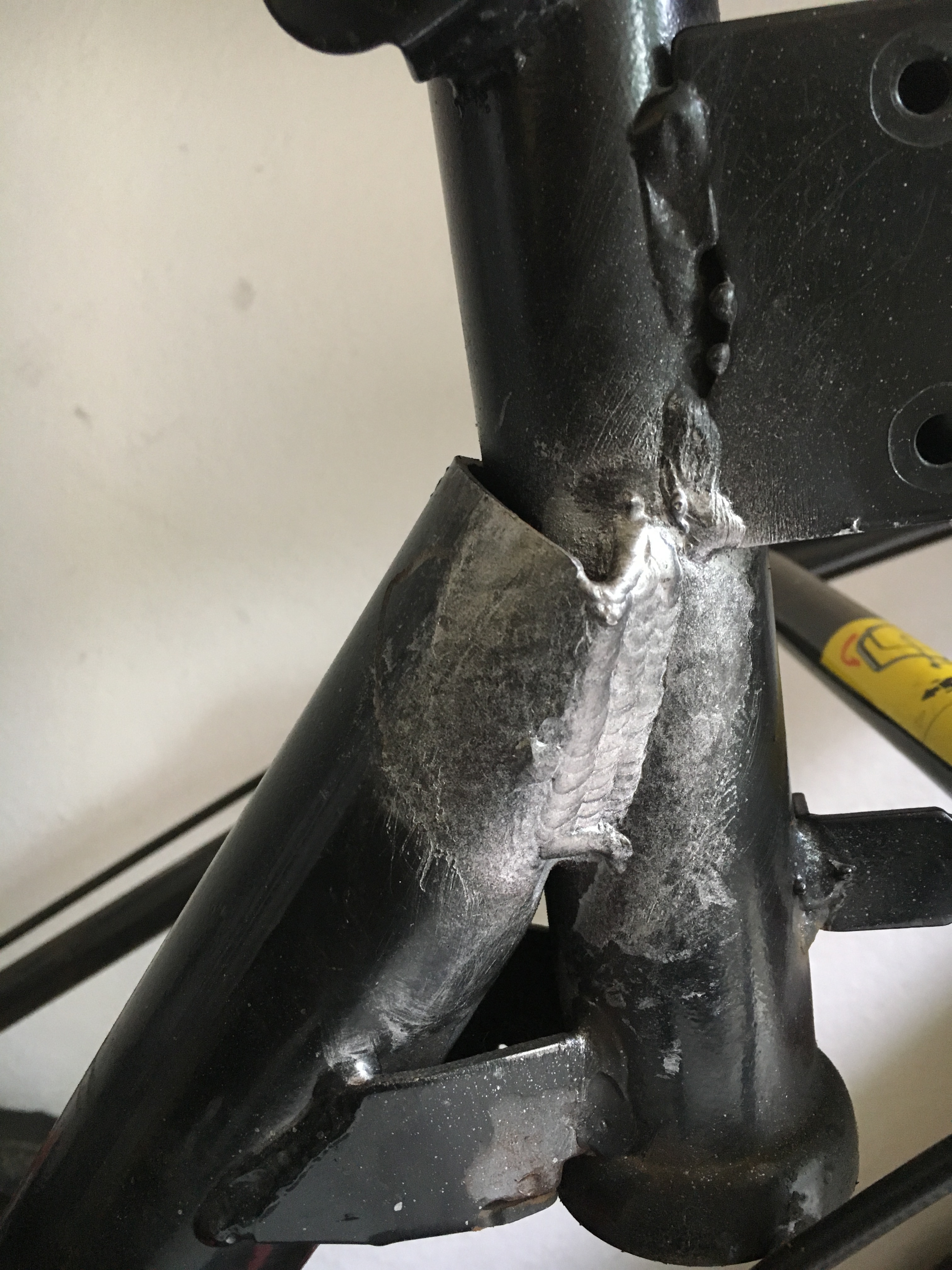

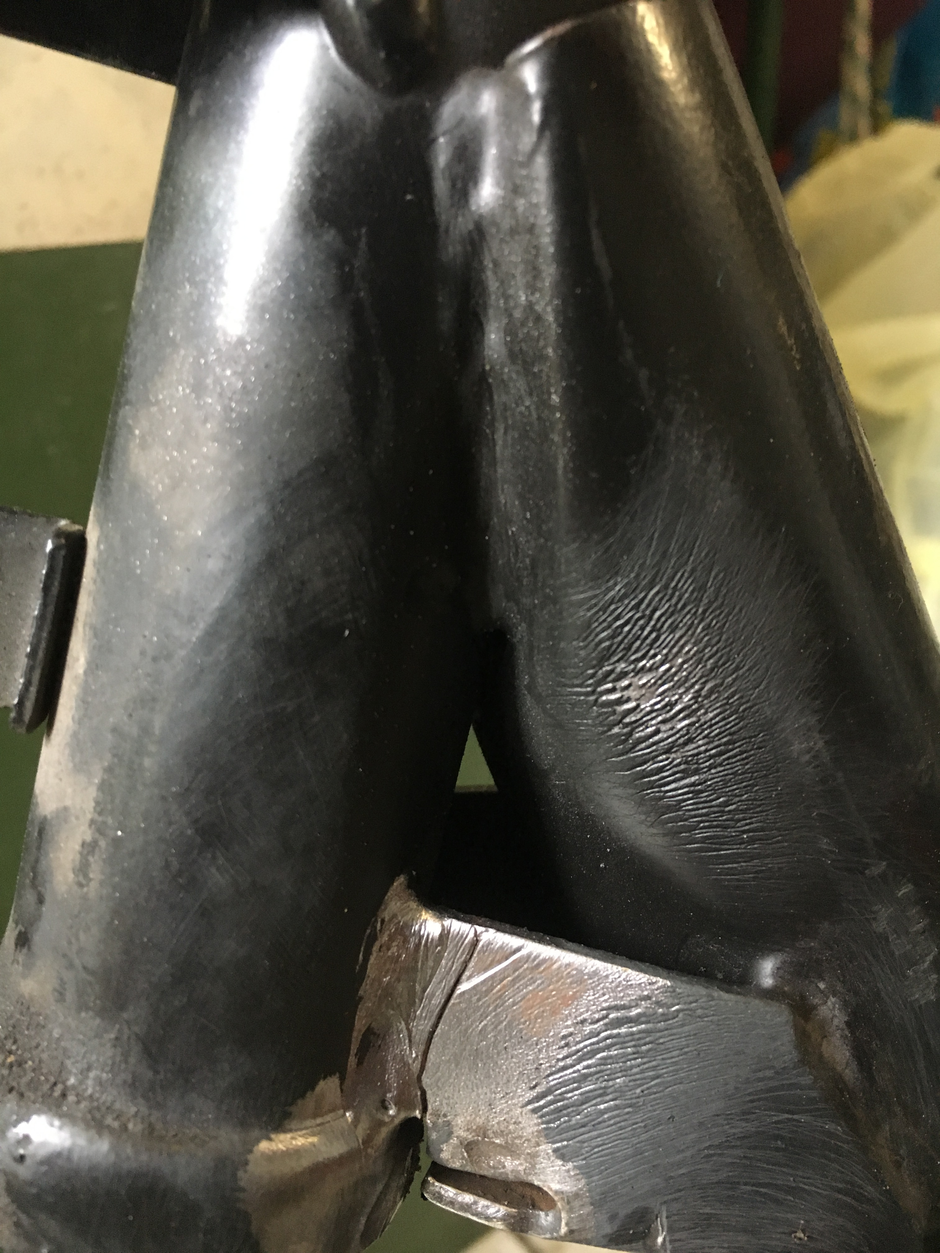

aus eigener Erfahrung (>30.000 Km auf dem UNU) möchte ich euch sehr wohl raten die Inspektionen durchführen zu lassen, wenn ihr handwerklich nicht geschickt genug seid, den Roller zumindest mal am Frontschild gelegentlich zu öffnen. Was hier zu kontrollieren und wirklich wichtig ist, ist die Kontrolle der vier Schweißnähte vorne am Lenkkopf.
Ich schätze, dass niemand von euch wegen einem Ermüdungsbruch der Naht vor einem PKW/LKW einen plötzlichen Sturz hinlegen möchte.

[...]Was hier zu kontrollieren und wirklich wichtig ist, ist die Kontrolle der vier Schweißnähte vorne am Lenkkopf. [...]
Jetzt mal ganz ehrlich: So eine Schweißnaht sollte doch wohl ein Roller-Leben lang halten. Wenn nicht, bist Du auch durch die Inspektionen nicht wesentlich sicher unterwegs: Eine reine Sichtprüfung garantiert Dir keine Stabilität der Schweißnähte für weitere 3000 km.

Nun, die Sichtprüfung ist eine anerkannte Prüfungsart im Maschinenbau bezüglich Ermüdungsbruch. Natürlich ist es unwahrscheinlich, dass binnen des Prüfungsintervalles alle vier Schweißnähte brechen, doch ist erst einmal die erste durch, sind die anderen stärker belastet und brechen umso leichter. Deshalb ja die Sichtprüfung. Sie sollen erkennen, dass Sie nacharbeiten sollten, um das Brechen der weiteren Schweißnähte zu verhindern.

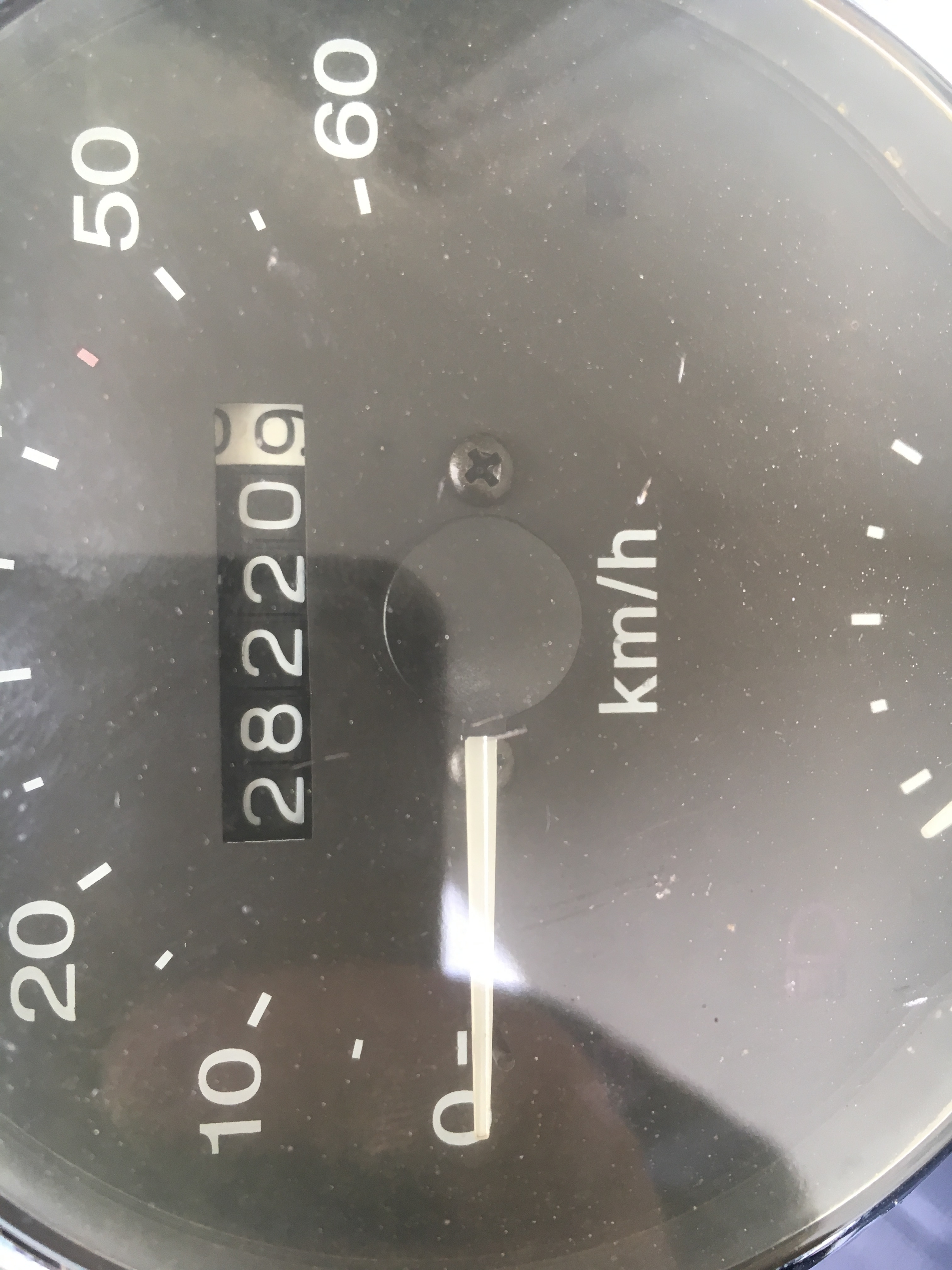

Nachdem hier wieder die "30.000 Km... das kann auf einem Elektroroller nicht sein" Fraktion am start ist, habe ich für euch mal in den Anhang Tacho, Erste Schweißnaht und zweiten Bruch gesetzt. Ca. 7.000 Km fehlen auf dem Tacho, da letzten Sommer einige Zeit die Tachowelle gebrochen war.
Also nein, ich bin sicher kein Händler, da ich als Händler auch nichts an einem UNU verdienen würde (Direktvertrieb als Geschäftsmodell). Wenn machen Sie mir doch bitte den Vorwurf ich wäre Mechaniker oder Werkstattbesitzer. Aber nein, ich bin Maschinenbaustudent.
