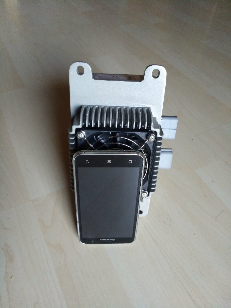

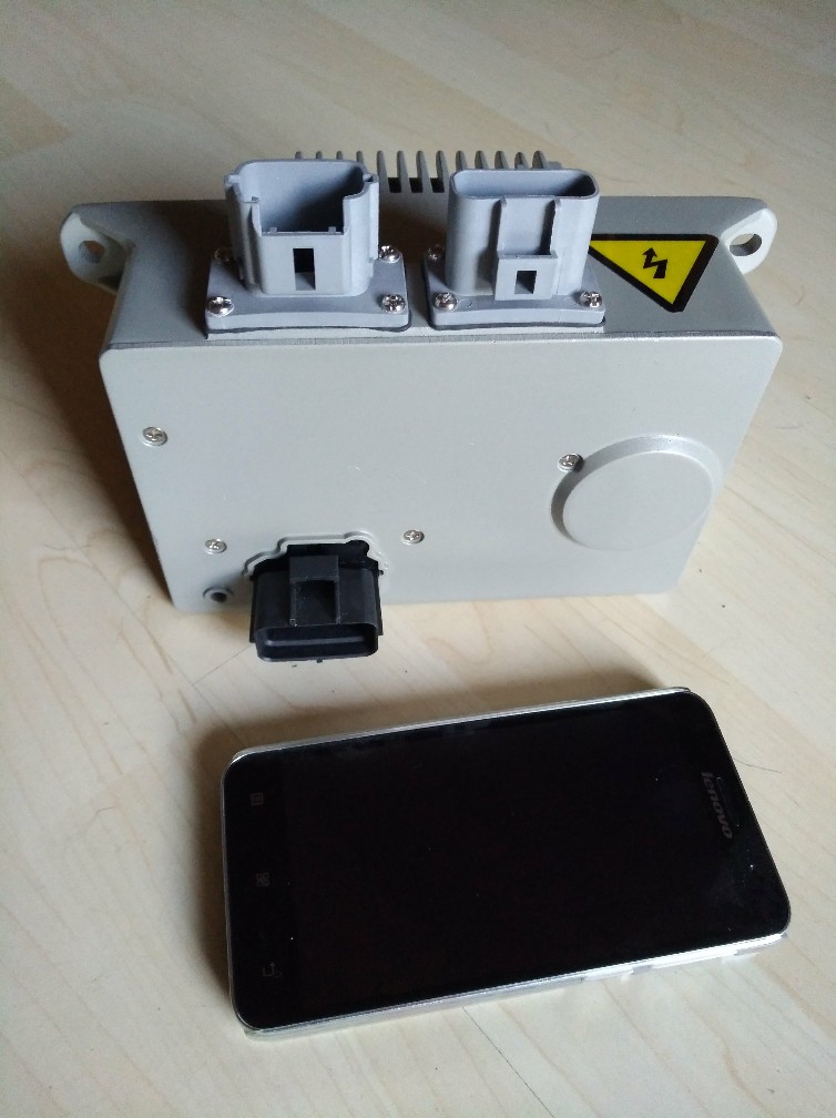

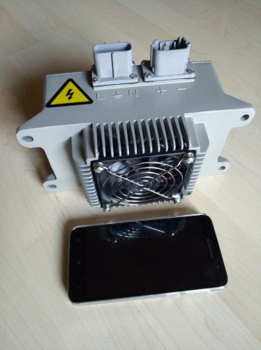

Mein zweiter TC 1,8 kw ist angekommen, hier mal ein Größenvergleich.

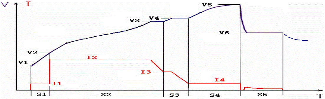

Wenn der Hersteller die Spannungen V1-V6 und Ströme I1-I4 vor Auslieferung nach Kundenwunsch einstellen könnte wäre das schon ein ziemlicher Wunderwuzi. Das Einzige was mir dann noch abginge wäre die Umschaltmöglichkeit zwischen Standard Ladung und Quick Charge.
Dafür müßte man I2 und I3 anpassen können.
Chilli

V1-V6 und I1-I4 beziehen sich auf eine Blei-Ladekurve. Mit Blei habe ich mich noch nicht beschäftigt und das werde ich wohl auch nicht mehr. Für Li-Ion wird nur die CV Spannung und der max. Strom eingestellt, das ist alles. Darüber ließe sich eine Standard-/Schnellladung leicht umschalten, mache ich ja privat bei meiner Zero schon so. Sogar stufenlos mit Poti. Geht halt alles nur mit CAN-Bus und ein robuster Controller ist der Haken an der Sache. Aber da sind wir dran.Chilli hat geschrieben: ↑Mi 20. Jun 2018, 13:54Wenn der Hersteller die Spannungen V1-V6 und Ströme I1-I4 vor Auslieferung nach Kundenwunsch einstellen könnte wäre das schon ein ziemlicher Wunderwuzi. Das Einzige was mir dann noch abginge wäre die Umschaltmöglichkeit zwischen Standard Ladung und Quick Charge.

Um es mit den Worten von Karl Farkas zu sagen: "Schau'n Sie sich das an!":
Phase 1: Softstart oder Tiefentladungs-Ladungsphase.
V1 Spannung ab der die Batterie erkannt wird
V2 Spannung nach Tiefentladung - vielleicht entsprechend 20% SOC
I1 etwa 1/10 vom Standard Ladestrom
Phase2: Laden
Da geht's zur Sache - gib ihm den vollen Ladestrom I2. V3 wird oft enstprechend 90% SOC gewählt ich würde 95%-98% SOC wählen
Phase3
Reduzierter Ladestrom für das letzte Quäntchen - weniger interner Spannungsabfall an den Zellen --> genauere Bestimmung der Ladung
Phase4
Balancer Phase - gib ihm dem Strom, den die Balancer noch verbraten können
Phase5
Lagerung. Reduzierte Spannung für Überwintern und so...
Was davon trifft für LiFePo nicht zu?
Das einzige was am Papier super funktioniert, aber Probleme in der Praxis bereiten könnte ist die Balancing Phase:
Wenn ich ein 25A Ladegerät habe und das hat eine Meßgenauigkeit von 2%, dann misst es auf 500mA genau. Damit kann ich keinen Balancing Strom von 200mA regeln.
Ich denke jedenfalls, wenn ich diese Parameter alle vorab auswählen kann bräuchte ich gar keine CAN Kommunikation, wenn - ja wenn ich nicht zwischen Quick Charge und Standard Charge umschalten wollen würde. Denn über Nacht kann die Batterie bei mir ganz gemütlich laden. Aber wenn mir unterwegs der Saft ausgeht, möchte ich so bald wie möglich weiterfahren können.
Chilli
