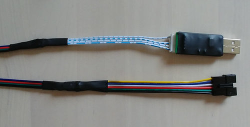

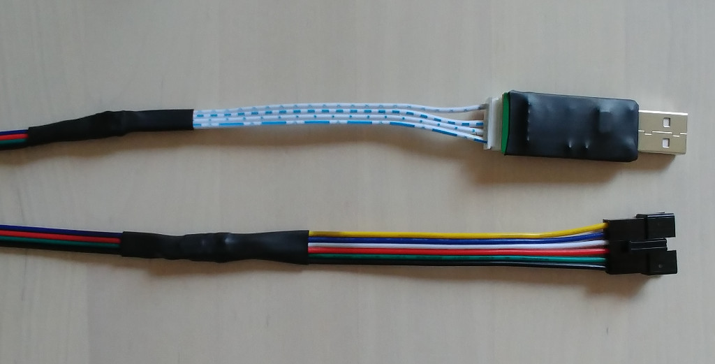

Vor 10 Monaten hat "Frajo57" eine wunderbare Anleitung für den Zugang zum Controller zusammengestellt.
Klappt auch mit einem 10 Meter langen Kabel & Bosch Motor:

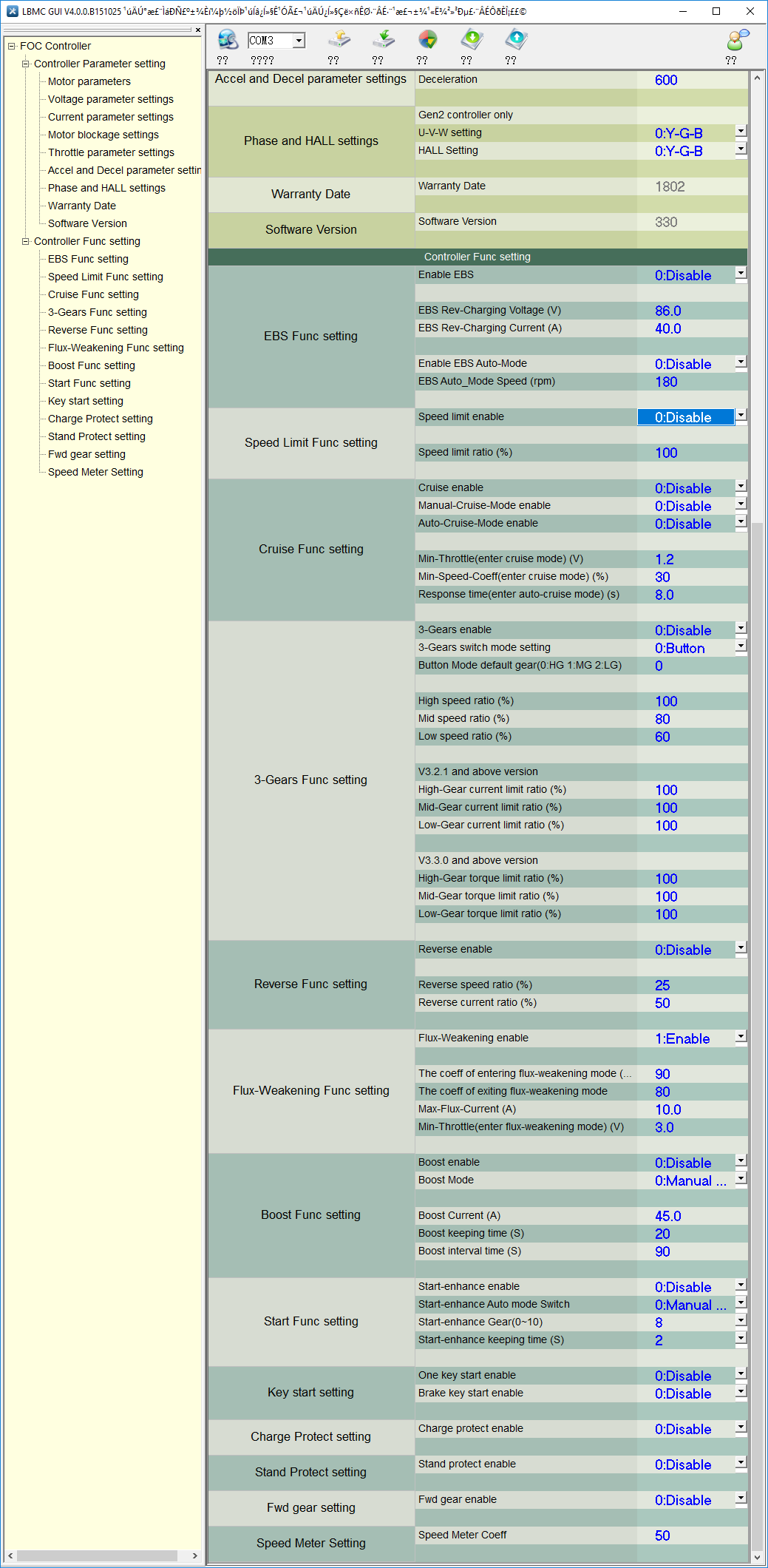

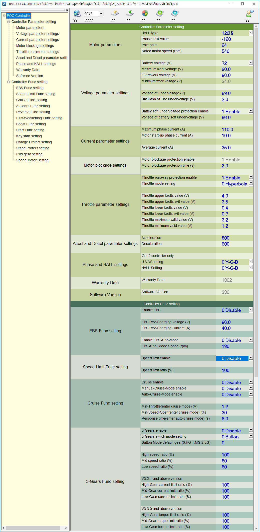

Folgendes habe ich einzeln durchprobiert:
  • Im Bereich Controller Parameter setting:
    • Current parameter settings -> Average current (A): 38A statt 35A
  • Im Bereich Controller Func setting:
    • Speed Limit Func setting -> Speed limit enable: Disable
    • Boost Func setting -> Boost enable: Enable
    • (keine Ahnung.. mal probiert:) Speed Meter Setting -> Speed Meter Coeff: 55 satt 50
(Mid Speed auf 100% bringt nichts, denn es gibt keine "Gears")
Nach Acceleration von 800 auf 1000 ist der eGrace (scheinbar..) etwas spritziger im Anzug.
Es bleiben noch einige Paramater mit denen man spielen kann, wobei mir wie z.B. bei den Throttle settings überhaupt nicht klar ist was die Werte bewirken... und naja, bei aller Experimentierfreude, das Ding soll sich nicht mit einer kleinen Rauchwolke verabschieden :o
Anbei eine Übersicht der ganzen Settings:

mit folgenden Einstellungen habe ich bei meiner (äußerlich baugleichen) Trinity Venus hinsichtlich Endgeschwindigkeit und Beschleunigungsverhalten gute Erfahrungen gemacht:
  • Current Parameter Settings -> Motor Start-up Phase Current: 20A (Beschleunigung)
  • Flux-Weakening Func setting -> Max Flux-Current: 20A (Endgeschwindigkeit)
Beide Parameteränderungen sollten sich theoretisch negativ auf die Reichweite auswirken. Ich persönlich konnte diesbezüglich keinen großen Unterschied feststellen. Das Fahrverhalten hat sich dadurch allerdings definitiv positiv verändert.

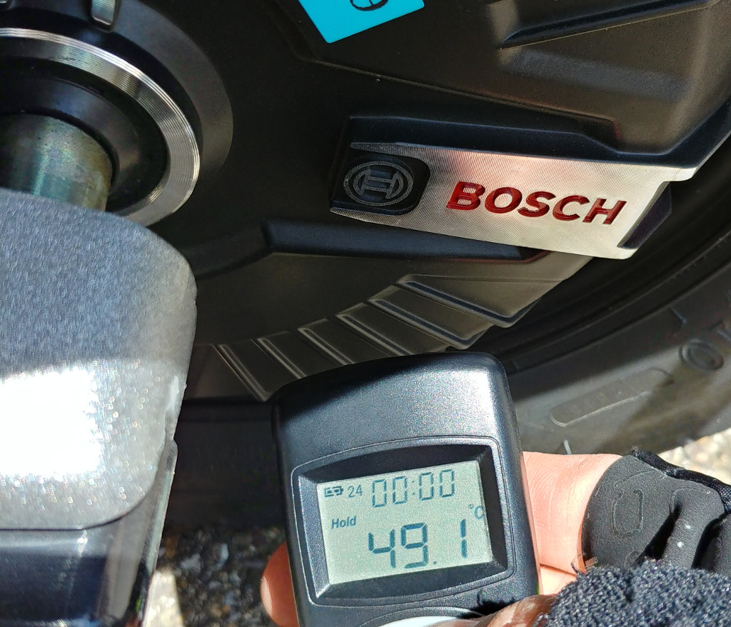

Ein Temperaturproblem scheint es nicht zu geben; nach längerer Fahrt mit voller Leistung lagen maximal 49° an:

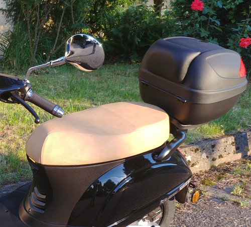

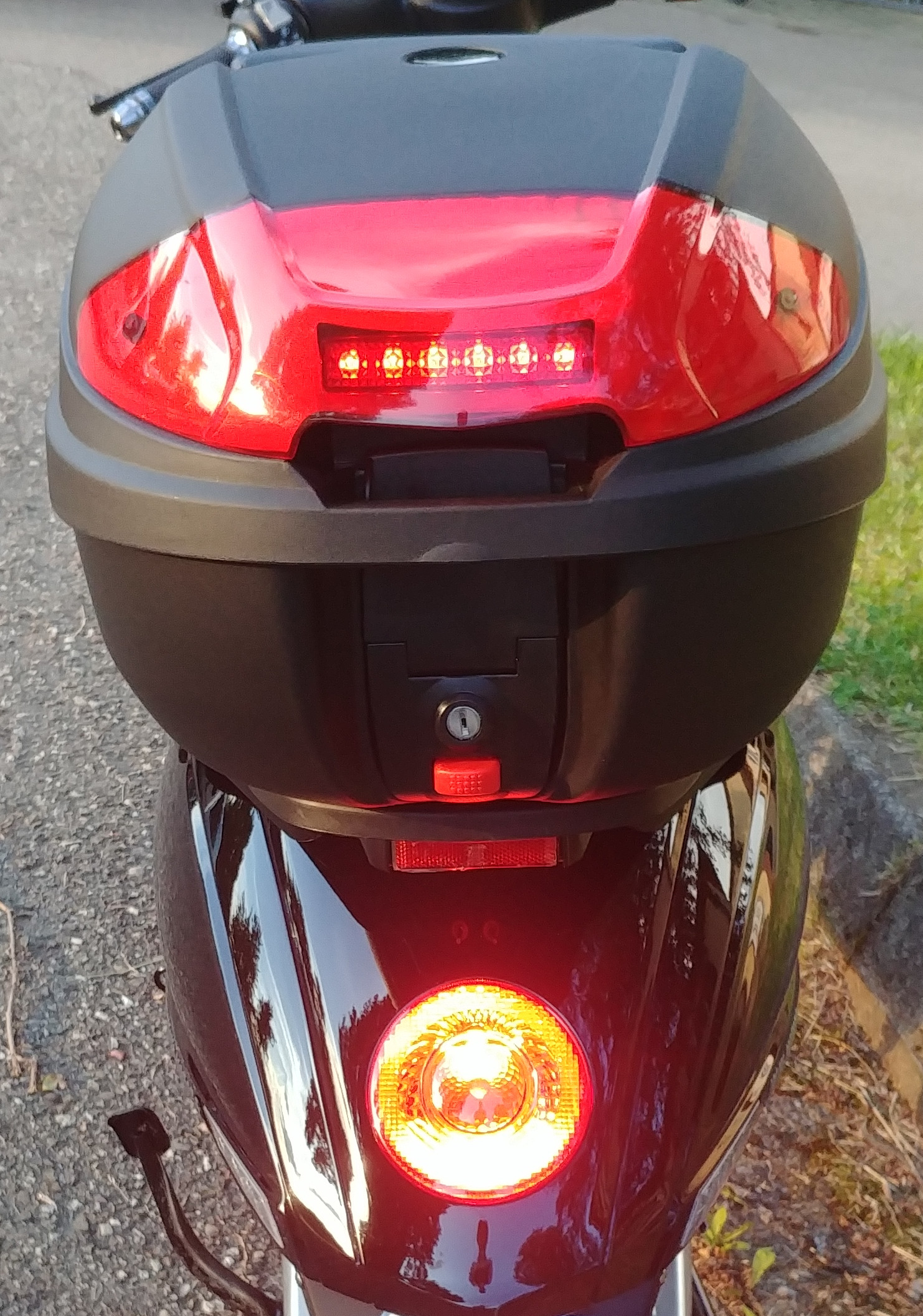

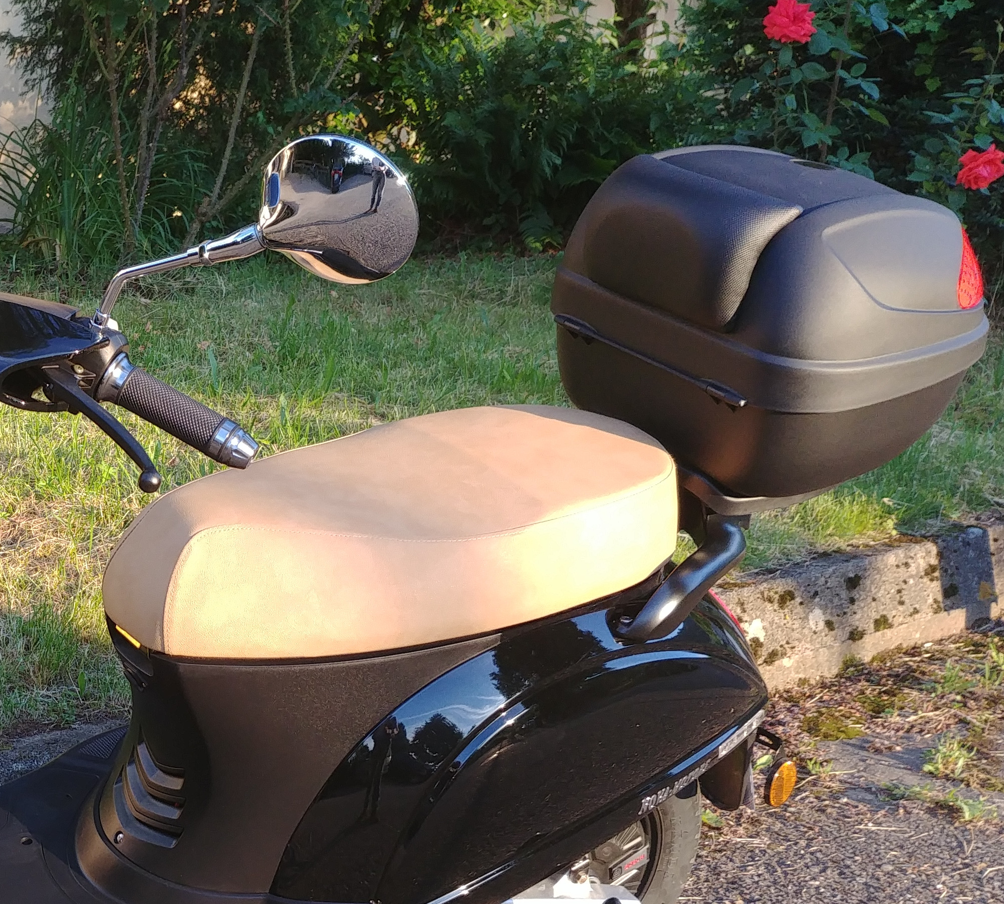

Ist streng genommen nicht StVO konform.. aber trotzdem sinnvoll;
ein Topcase mit integrierten Bremslicht (Amazon UK: https://www.amazon.de/gp/product/B072PQ9W38):
Mit wenig Aufwand erreicht man so ein bisschen mehr Sicherheit (-sgefühl..)
Passendes Rückenpolster: https://www.amazon.de/gp/product/B078J2HT93

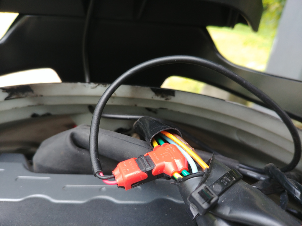

"Stromdieb" für das zusätzliche Bremslicht (Grün Masse, Gelb/Grün 12V Bremslicht).
