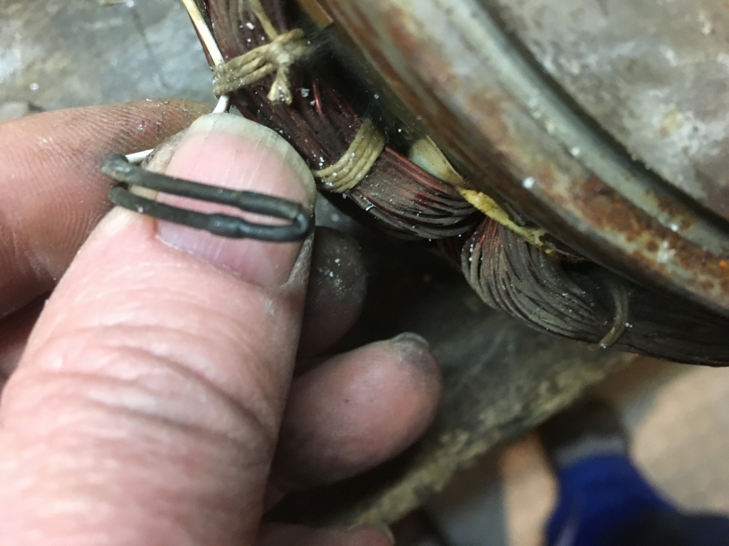

Und die Motortemp. nach der Autobahnhatz war vom in der Motorwicklung vergrabenen KTY83-122 Thermistor gemeldet worden. Das waren echte 65°C in der Luft zwischen Wicklung und Stator, nicht die Außengehäuse-Temperatur. Zur Erinnerung hier das Bild von dem Ding, samt seinem Einsatzort rechts oberhalb meines Daumennagels, in der Lücke zw. Spule und Stator:
Thermisch ist Motor im besseren Leerlauf unterwegs bei Autobahnfahrt. Schlimmer sind Steigungen, weil da die Motordrehzahl geringer ist und somit der Lüfter nicht so schnell läuft, um die Hitze abzutransportieren.
