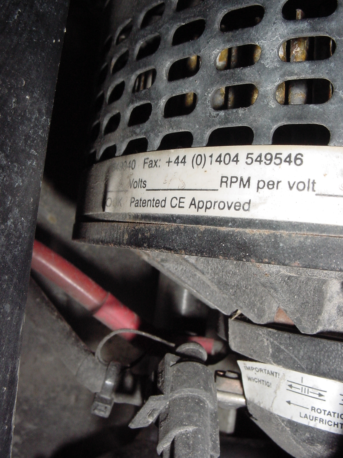

Das ist ja schon mal gut! Deiner ist dann noch orignal mit AXE controller und dem Lynch-Bürstenmotor, der maximal 1-2° Fahrgriffstellung für Konstantfahrten unterhalb Vollstrom hat? Meiner hatte im Originalzustand diese klitzekleine Neutralzone leider nicht, so dass ich entweder vehemnt beschleunigen oder ausrollen lassen konnte.

MEroller hat geschrieben:
Mi 9. Mai 2018, 12:46
Entschuldige, ich verstehe nicht viel mehr als Bahnhof :? Gibt es hierzu Infos?

Ja, das ist die Originalfassung vom vR one, wie ich beschreiben habe mit AXE Controller und dem Lynch-Bürstenmotor - ohne nennenswerte Neutralzone im Fahrgriff.
Wenn Du zwischen Hinterrad/Schutz"blech" und Hauptkarosse runterschaust dürfte es in etwa so aussehen?

Ich konnte jetzt 'auf die Schnelle' kein Teil mit einem Kleber, wie auf deinem Bild zu sehen, finden.
Bei mir sieht der Motor von unten so aus:
https://i.imgur.com/Bxk2DBs.jpg
Von oben wie folgt:
https://i.imgur.com/kZpHS70.jpg

Ist ganz klar der originale Lynch LEM200 / 127 Bürstenmotor mit demselben Gehäuse wie auf meinem Bild. Ist also noch ein völlig originaler vR one - entweder unbändiger Vorwärtsdrang oder die Karre bremst ab :D
