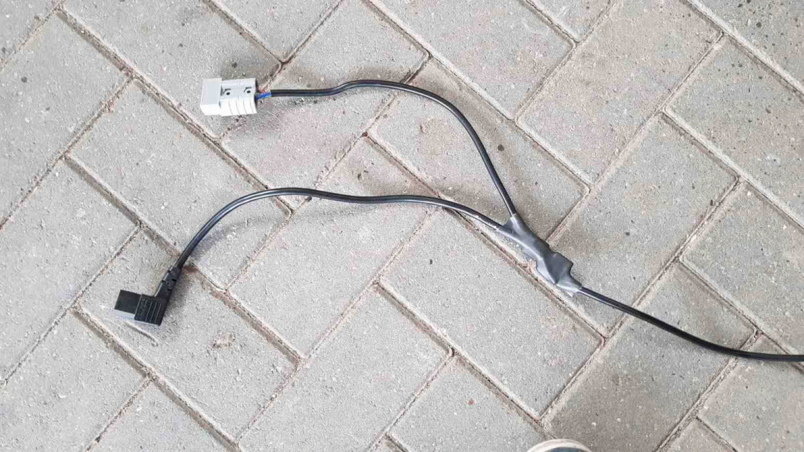

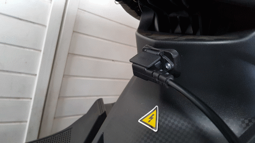

Problem gelöst.
Die Buchse vorn am Sattel ist als vollwertige Ladebuchse nutzbar.
Sie ist hinten links am Kabelbaum mit einer fliegenden 5 Amperesicherung abgesichert,
Ich habe mir ein Kombiladekabel mit dem mitgelieferten Ladegerät gebaut.
Es ist also der Standard-"Anderson-50A-Stecker" vorhanden und ein modifizierter Kaltgerätestecker.
Vorteil:
Ich lade meinen Roller immer im Carport. Ich stecke also einfach das Ladergerät vorn in die Ladebuchse und gut.
Ich muss keinen Sattel aufklappen und keine Stecker auseinanderruckeln um den Roller zu laden.
Wenn ich mal woanders laden muss (also Akku herausnehmen), habe ich noch den Akkustecker (Anderson) und bin in der Wahl frei.

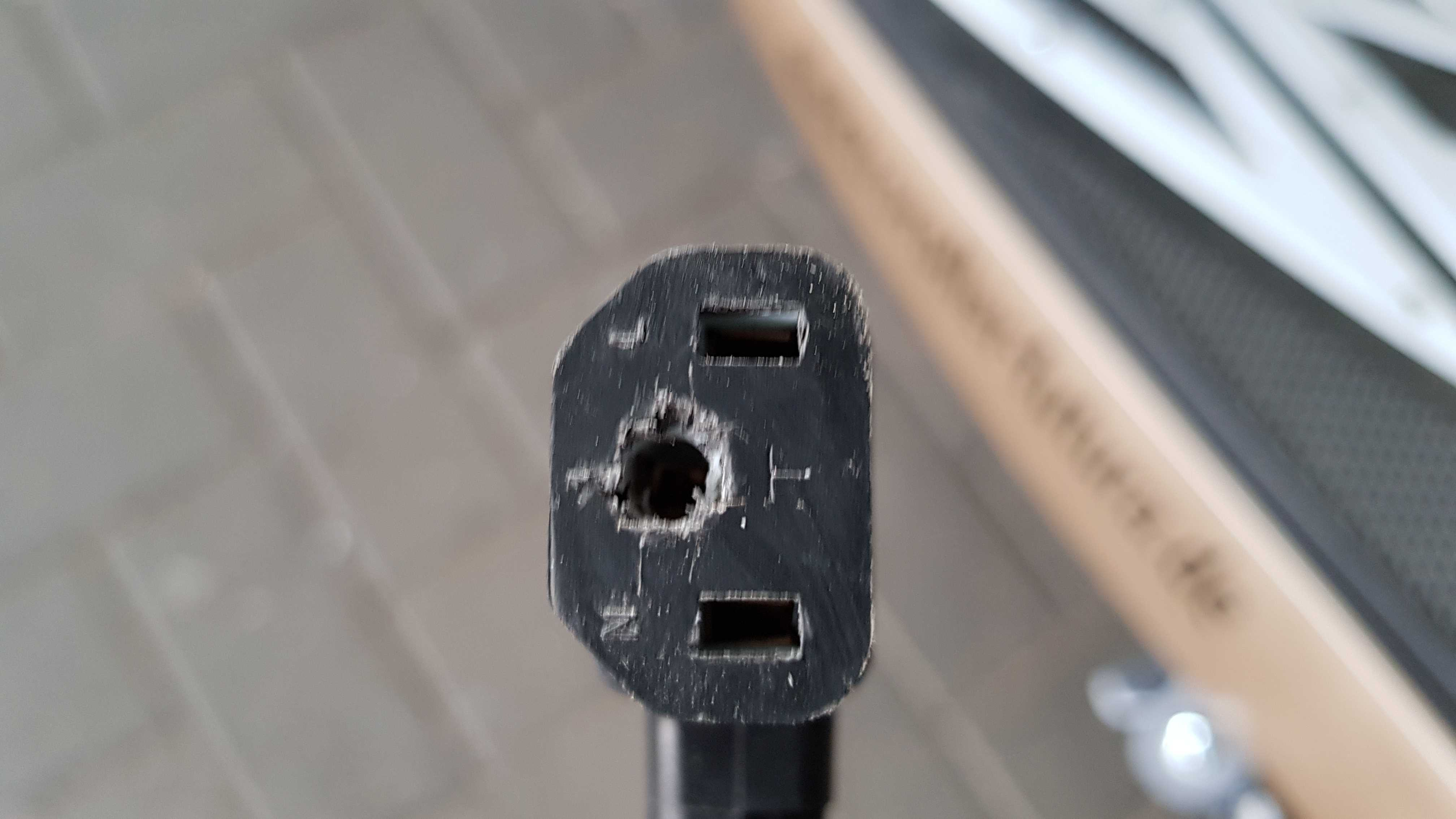

Wie geht das?
Ladekabel ca. 25 cm vor dem Ladestecker durchtrennen.
Altes Kabel mit Kaltgerätestecker nehmen (hat jeder irgendwo) und auch ca. 25 cm vor Stecker abtrennen.
Den mittleren Kontakt mit 4,5 bis 5mm Bohrer aufbohren (ist bei 230V der Erdkontakt, also egal, wird nicht mehr gebraucht).
Stecker passt jetzt auf die Rollerladebuchse.
Achtung: Bei der Rollerbuchse ist das braune Kabel am Kaltgerätestecker bei mir "Minus" und das blaue "Plus". Besser mal nachmessen.
Die Kabel habe ich mit WAGO-Klemmen verbunden und die Verbindung mit Klebeschrumpfschlauch versiegelt.
Fotos in Anlage.
Sid
