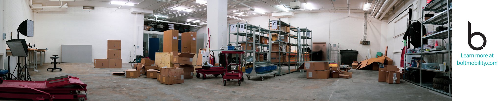

"We're nearing AppScooter's null-series assembly, and our workshop is coming together. The floor chart is finalized and ready to receive equipment for our engineers to put together the first fully realized AppScooter!" Bolt
(Quelle: https://twitter.com/BoltMobility)
Wenn Bolt so weiter macht wird er auch der "first virtual AppScooter" :-)

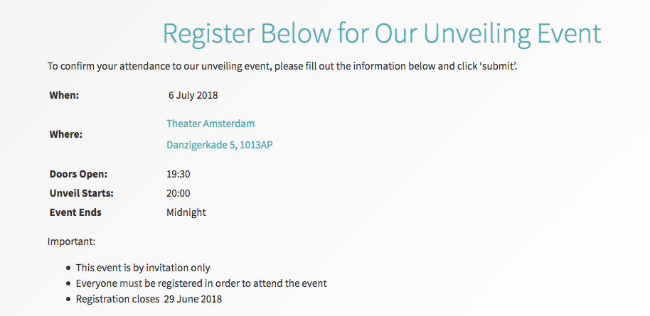

Fährt jemand auf die Veranstaltung am 6.Juli? Mir ist es leider zu weit weg.
P.S.: Meinen Link zur Anmeldung gebe ich gerne per DM weiter.
