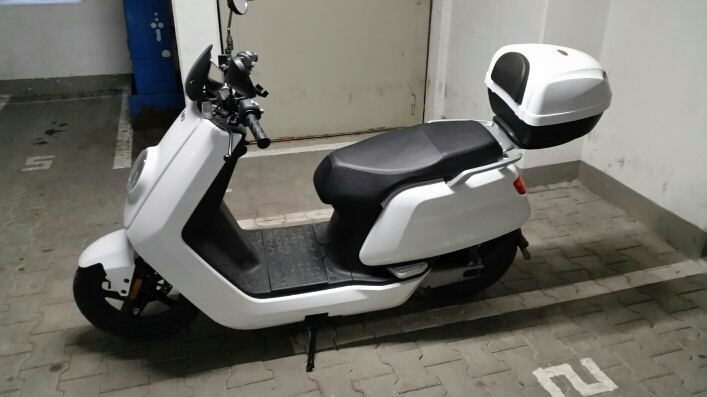

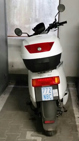

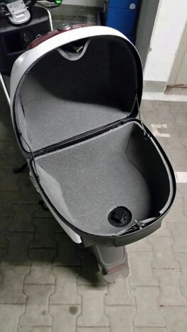

Ich habe mein NIU-Topcase gegen dieses ausgetauscht:
https://m.ebay.de/itm/Motorrad-Roller-T ... SwdxJaoyz3.
Befestigung auf dem NIU-Gepäckträger mit 2 Zusatzbohrungen. Durch lösen der Rändelschraube (innen) von der Grundplatte abnehmbar. Nachträglich mit 8mm Isomatte ausgekleidet.

Befestigung auf dem NIU-Gepäckträger mit 2 Zusatzbohrungen. Durch lösen der Rändelschraube (innen) von der Grundplatte abnehmbar. Nachträglich mit 8mm Isomatte ausgekleidet.2018-03-21 10.25.52.jpg2018-03-21 10.24.40.jpg2018-03-21 10.23.33.jpg
