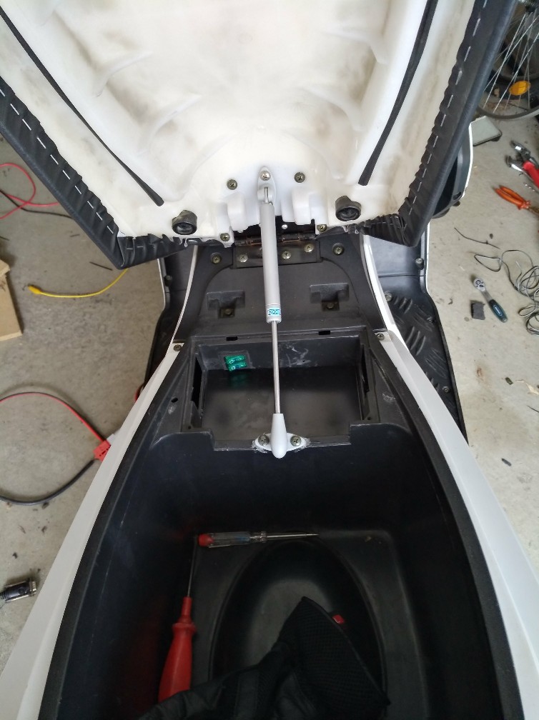

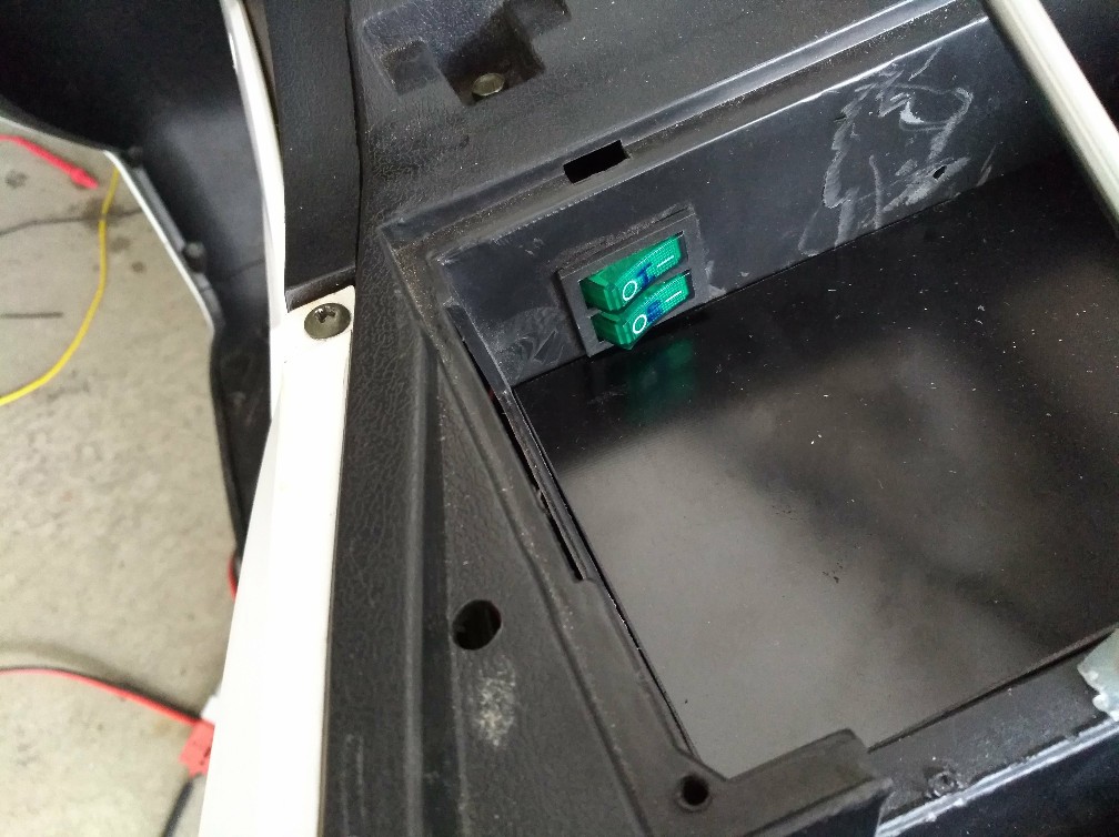

Hatte ja vor zwei Ladegeräte einzubauen, dabei sollte eines bis ca. 80% laden, das andere auf 100% und dies um-/zuschaltbar. Wären dann zwei Schalter im Helmfach gewesen.
Schalter 1: Lader 1 wäre immer an, aber Umschaltung 80/100%
Schalter 2: Lader 2, 100%, an/aus
Somit hätte ich die Wahl zwischen schnell und langsam laden, oder langsam auf 80% oder 100%.
Leider ist wie auf den Bildern zu sehen war, zu wenig Platz in der Baoja und der zweite Lader ist jetzt extern. Wenn ich jetzt mal eine größere Tour starte muss der halt ins Helmfach, heißt aber auch eine Ladebuchse mehr 230V und Gleichstrom.
Schalter 80/100% ,einer davon ist jetzt Reserve

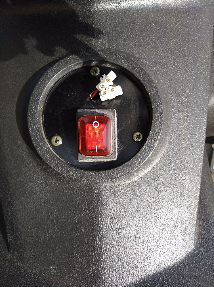

Die Akkuheizung/Kühlung wird mit dem einschalten des Zündschloss mit Spannung versorgt, wobei die 12V Lüfter vom DC/DC wandler für die Bordelektrik versorgt werden, der 12V Heizlüfter (über einen extra DC/DC Wandler) und die Folien direkt aus dem Akku. Wenn jetzt geladen wird, ist in der Regel ja der Wandler für die Bordelektrik aus, also brauche ich hierfür ein zusätzliches Netzteil. Dieses und die Umschaltelektonik 80/100% sind aus Platzgründen links und rechts am Akkukasten angebracht.
Schalter für Akkukimatisierung, wo die Lüsterklemmen raus hängen kommt noch ne blaue LED hin, die zeigt ob der TC-Lader an ist.

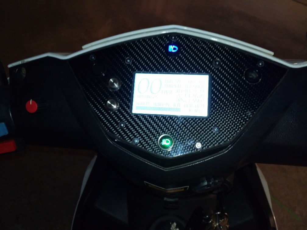

Kurzes Update, LED Anzeigen sind da....

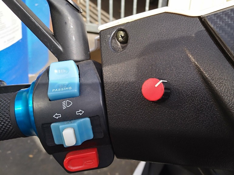

Regler für Rekuperation
Nachdem man beim Kelly zwischen 12V Reku-Eingang und Temperatursensor für den Motor entscheiden muss, habe ich den 5V Eingang für die Reku benutzt d.h. 12V Bremssignal an ein Relais angeschlossen, was die Spannung vom 5k Poti (zwischen 0-5V) auf den 5V Eingang des Kelly schaltet.
Jetzt kann ich stufenlos die Stärke der Reku am Poti voreinstellen, Aktivierung der Reku dann wie gewohnt mit Bremshebel.

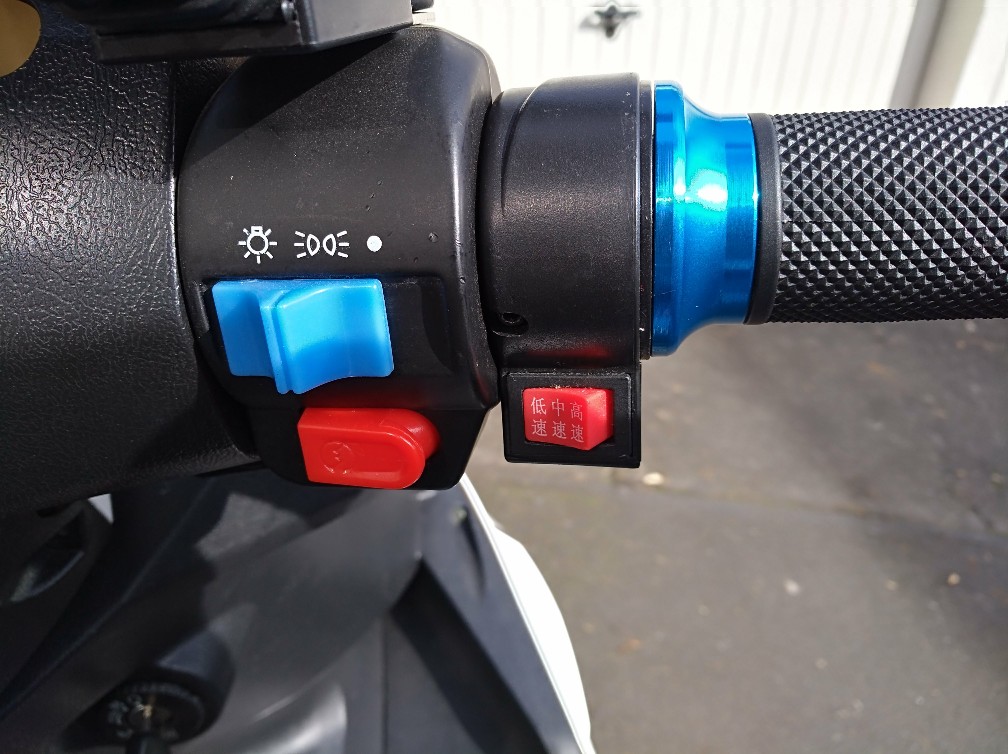

Die drei Stufen low, mid und high, passend zur Temperaturanzeige vom Display in chinesisch :lol:
Der ursprüngliche Hupen-/Anlassertaster aktiviert jetzt den Rückwärtsgang.
