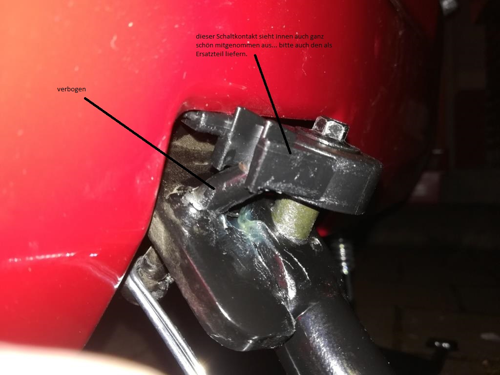

Leuchtet denn die Readyleuchte auf?
Falls nicht, vermute ich einen fehlerhaften Seitenständerschalter.

Nach dem Einschalten sind alle Farben-Anzeigen wieder weg ... und nichts bewegt sich....

Genau, wenn diese „Lichtorgel“ durch ist, drückt man den Fahrschalter (2 sek.), dann müßte die Ready-Leuchte oben angehen und der NIU müßte loßfahren. Wenn die Ready-Leuchte nicht angeht, müßte der Seitenständerschalter die Freigabe verhindern. Daher ist es zum Testen besser, den NIU auf den Hauptständer zu stellen, dann kann man den Seitenständer eingeklappt lassen. Nach dem Einschalten muß man auf jeden Fall den Fahrschalter drücken (aber erst die „Einschaltzeremonie“ abwarten). Da auf dem Hauptständer das Hinterrad freisteht, kann man sich auf den NIU setzten und „Strom“ geben, ohne loszufahren, das Hinterrad müßte sich frei drehen.

So, nun die Auflösung des Rätsels: Es lag tatsächlich an dem Stecker des Seitenständers!
Ich hatte/habe das Pech daß die Aufnahme /das Gelenk verbogen = beschädigt war/ist. Siehe Foto.
Ich habe also an der Befestigung so lange gedreht bis nach dem Drücken der Starttaste endlich das grüne Ready aufleuchtete.....
Phuuu, das hat mich Nerven und Schlaf gekostet, danke für Eure Tipps und Ratschläge
