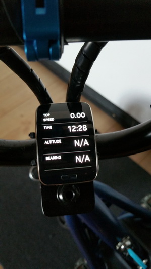

Hatte heute mal noch eine Idee für einen alternativen Fahrradcomputer.
Die Smartwatch. In meinem Fall eine Samsung Gear S ( SM-R750 ).
Sie hat den Vorteil auch ohne Smartphone voll zu funktionieren.
Apps sind im Store vorhanden.
