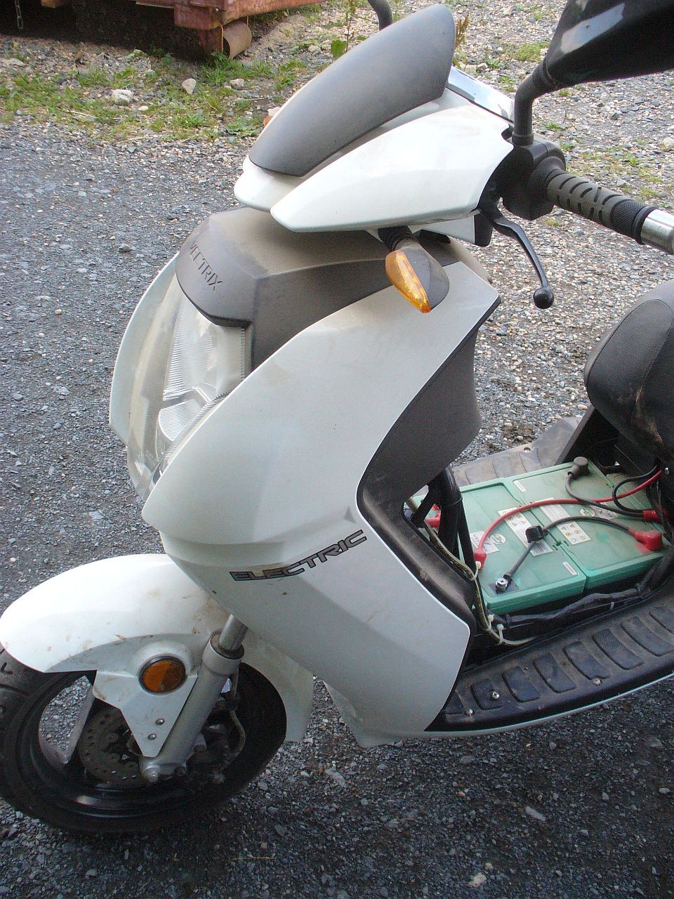

Danke für die Rückmeldungen /Anregungen. Mein Sevcon sieht zwar aussen sehr sauber aus - aber das hat wohl nicht viel zu bedeuten? Immerhin hat er ca. 5Jahre draußen (überdacht) vor sich hingegammelt.
So sah er beim "Erstkontakt" aus.
Mal sehen wann ich Zeit und Muße finde, in der (kalten) Garage zu werkeln ... :roll:

An deiner Stelle sähe ich von einer "Reinigung" des Sevcons ab - zu kompliziert. Im VX-2 ist er gut geschützt eingebaut. Lieber der Temperatursensorproblematik weiter auf den Grund gehen, damit der Roller zuverlässig läuft.
