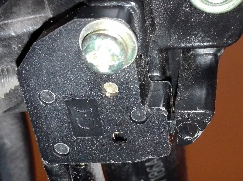

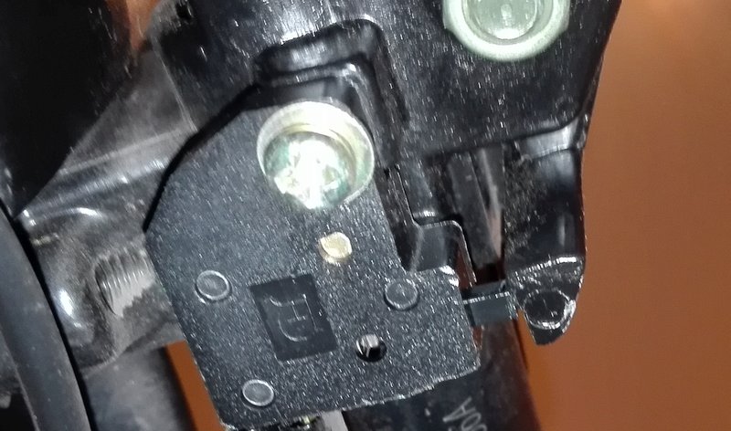

Die Rekuperation wird aktiviert, wenn das Bremslicht aufleuchtet durch einen oder beide über die Bremshebel betätigten Bremslichtschalter. Am rechten (Verderrad-) Bremshebel liegt nahe der Hebelachse von unten einsehbar ein Schaltergehäuse, aus dem ein kleiner Kolben herauskommt und klickt (schaltet), wenn der Bremshebel ein paar Millimeter gezogen wird, wobei die Bremsbacken die Bremsscheibe noch nicht berühren (sollten!). Evtl. ist der Hebelweg bis zum Zupacken bei deinem unu zu kurz eingestellt oder noch nicht genügend Material von den Klötzen gehobelt ;)
Die Schraube, welche das Schaltergehäuse fixiert, etwas lösen und das Gehäuse so weit wegdrehen, bis der Schalter so geraaade noch nicht klickt. Schraube wieder anziehen.
Grundeinstellung: rechter Bremshebel ist nicht gezogen. Der Kolben des Bremslichtschalters ist eingedrückt bzw. nicht zu sehen
Bremshebel gezogen: der Kolben wird sichtbar
