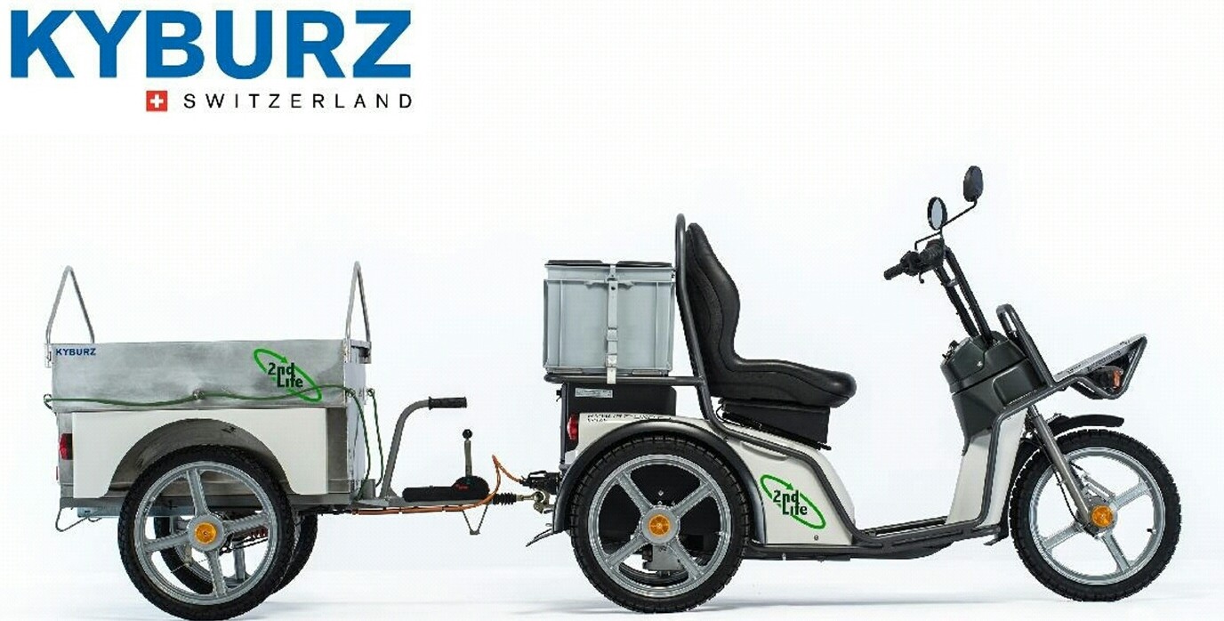

Dann teile bitte mal mit, welches Modell als Ausgangsbasis für Dich diente. Es müsste ja ein DXP sein. Aber welcher DXP?
Ich setze hier mal den Link zur Webseite von Kyburz, damit sich die anderen Forenmitglieder ein Bild von dem Aussehen machen können.
https://kyburz-switzerland.ch/de/zustellfahrzeuge

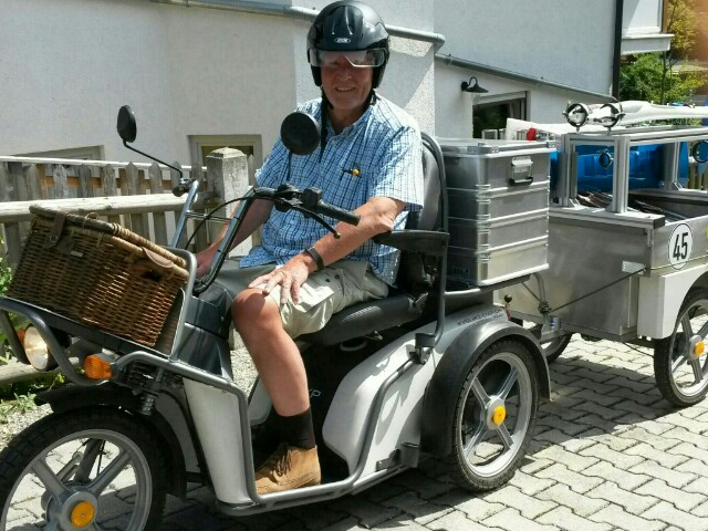

Fotos wie gewünscht

Kyburz hat gelegentlich Typenbezeichnungen gewechselt. Meines entspricht wohl am ehesten einem DXS[https://kyburz-switzerland.ch/de/nutzfahrzeuge[/url]
