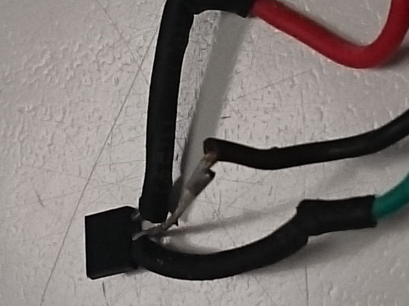

Kabelbruch oder schlechte Lötstelle.
- Beiträge: 19372
Re: GOLDENKEY EMOPEDS HRBJ-183 L3e 5000 Watt
Das dürfte ja dann sogar reparabel sein
- Joehannes
- Beiträge: 3419
- PLZ: 9645
- Wohnort: Oberfranken
Schon erledigt und mit Heissklebepistole unendlich versiegelt.
Die Isolierung von Kabel schwarz war garnicht vorhanden.

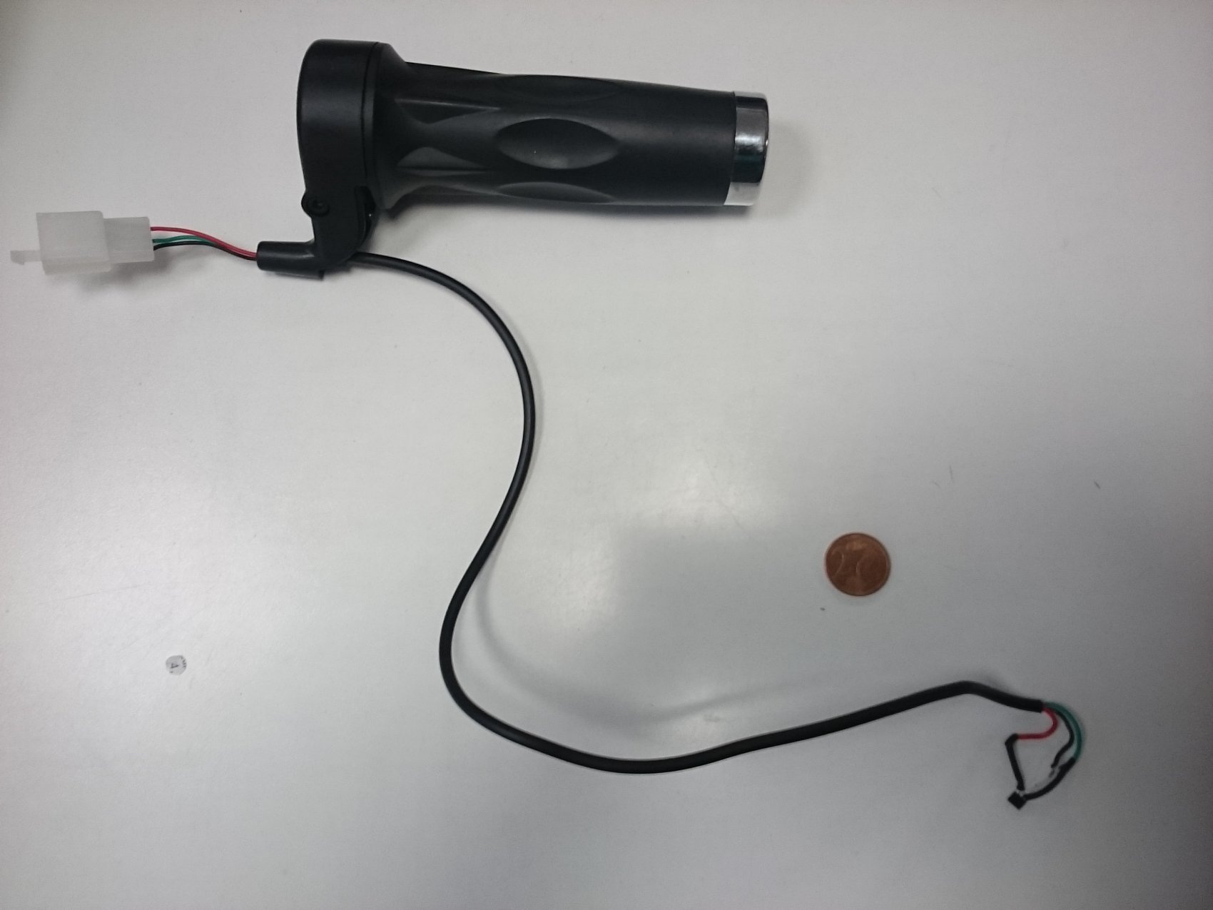

andere Frage:
gibt es wirklich gedrosselt Drehgriff für 45er????????
Mein Ersatz hat einen Aufkleber 45. Kann man da durch Begrenzung des
Drehgriffschaltung wirklich die Geschwindigkeit reduzieren?
Wäre ja dann der.Hammer fürs Pimpen der Mopeds.
Klar, 2 Kabel isoliert da kann wohl dem 3. unisolierten Draht ja nix passieren.
Wieder 1Minute in der Produktion gespart bei Wuxxi.
