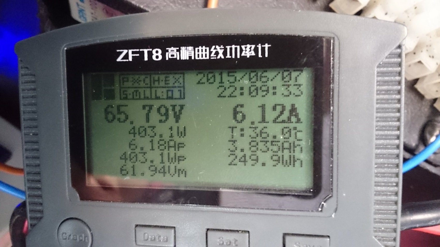

Jetzt hab ich das Pferd wohl von der falschen Seite bestiegen. Aber ich habe es ja schon geschrieben.
Da müssen wohl alle greensaver raus. Ich habe schon den schlechtesten Tianneng genommen. Aber
die Chemie passt jetzt in die andere Richtung nicht mehr. Die 4 greensaver sind jetzt die badboys an Bord.
Nach 20km Fahrt haben die Blöcke jetzt folgende Spannungen ohne Last:
1= 12,7V Tianneng
2= 12,3V
3= 12,3V
4= 12,3V
5= 12,3V = 61,9V sieht jetzt schon viel besser aus, aber:
Die Aufladung, Block 1 wird in die Höhe getrieben und die greensaver bekommen aweng weng ab.
Eine Einzelladung wäre hier sinnvoll.
Oder ich entlade Block 1 auf das Niveau der grennsaver um die Spitze über 14,4V von Block 1 zu vermeiden?
Die rechnerische Differenz von 0,4V unter den Blöcken wird dann zum Ende der Ladung wohl so aussehen:
1= 14,7V Tianneng
2= 14,3V
3= 14,3V
4= 14,3V
5= 14,3V = 71,9V oder so.
Ich werde die Ladung jetzt beobachten und wenn Block 1 die 14,4V erreicht hat, die Ladung beenden.
Besser als den Tianneng grillen bis die greensaver bei 14,4V sind.

Aber in der Tat liegt ja die Kraft für den Pioniergeist. Learning by doing.
Der Tianneng rennt ins Endlose. Die 4 greensaver tümpeln noch bei 12,8V rum.
Also den Wandler an den Tianneng und mit der 100 Watt- Birne wieder auf 12,8V gebracht.
Fast wie bei LiFePo4.
Dann wieder den Lader ran und die greenies marschieren über 14,2V. Der Tianneng bleibt bei 13,8V.
Schon ne verrückte Chemie. Jetzt nach dieser Ladung haben sich alle Blöcke bei 12,8V eingependelt.
Hatte Tomchina wirklich Recht. Wir Europäer bekommen keine 1. Wahl.
