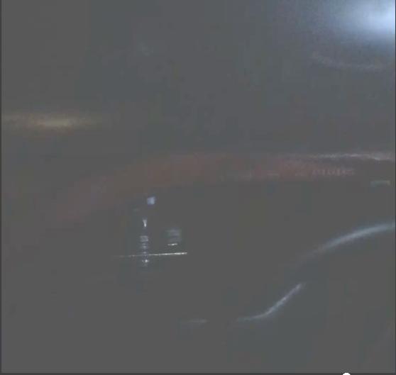

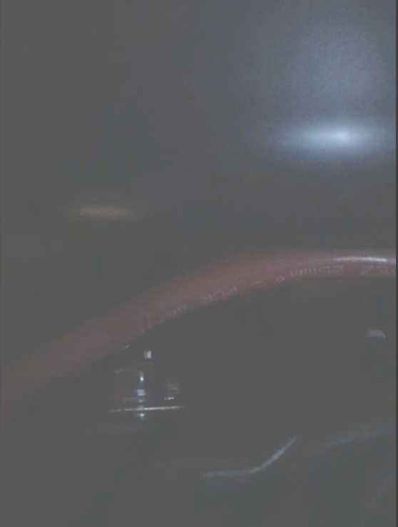

Also das Smartphone mit laufender Videokamera auf den Kabelverhau vor dem Controller gestellt, daneben eine LED-Taschenlampe für eine rudimentäre Beleuchtung. Vor Einfügen des Helmfachs sah das noch so aus: Mit auf dem dicken Pluskabel (25mm²) vom Not-Aus-Knopf zum Schütz lose aufliegendem Helmfach (noch der gleiche schöne Bogen, nur dunkler alles): Und dann habe ich das Helmfach runtergedrückt, bis es auf dem oberen Rand auflag - Autsch!!! Also Heißluftpistole auf 400°C und die Vorderkante vom Helmfach schön warm und geschmeidig gemacht, von außen und innen, und dann kräftig runtergedrückt. Jetzt sieht es vorn konkav statt konvex aus und verquetscht nichts mehr darunter
Da ich am Montag mit dem vR one wieder zur Arbeit fahren will habe ich den Lüfter und die Steuerung noch nicht eingebaut, denn es fehlt noch ein leistungsstärkerer DC-DC-Wandler mit 13,5 statt den unsäglichen 10,8V des A.T.I.B. Elettronica 50W Spielzeugwandlers. Mehr dazu später, denn das wird eine Saga für sich...

Mann, das war die spaßbefreiteste motorisierte Zweiradfahrt meines Lebens: Nur mit müden 15A max. Anfahrstrom (Batterie) setzte sich die Fuhre langsam in Bewegung, und der max. Batteriestrom geht in etwa linear und zahlenmäßig fast identsich mit der Fahrgewschwindigkeit hoch, bis auf 105A bei knapp über 90km/h, was eine halbe Ewigkeit braucht, bis die Zahl auf dem Tacho steht und noch leicht überschritten wird.
So hat das keine Zukunft. Warte jetzt auf Rückmeldung aus Chinesien, was der Techniker von Quan Shun dazu meint
