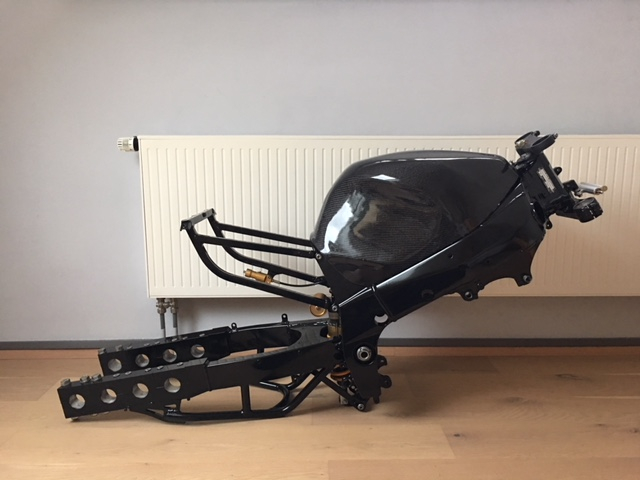

Jepp, Rahmenteile erscheinen nun im schwarzen Glanz ;)
Kann es kaum noch abwarten die Teile Heuteabend einzusammeln.
Dann kann ich wieder losgehen, die Mühle zusammenzusetzten.
