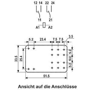

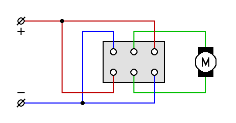

lass dich von Matahalii nicht irritieren, das Relais hat 2 Umschaltkontakte und wird mit 12V betrieben.
Die Schaltung zum Rückwärtsfahren ist ganz simpel.

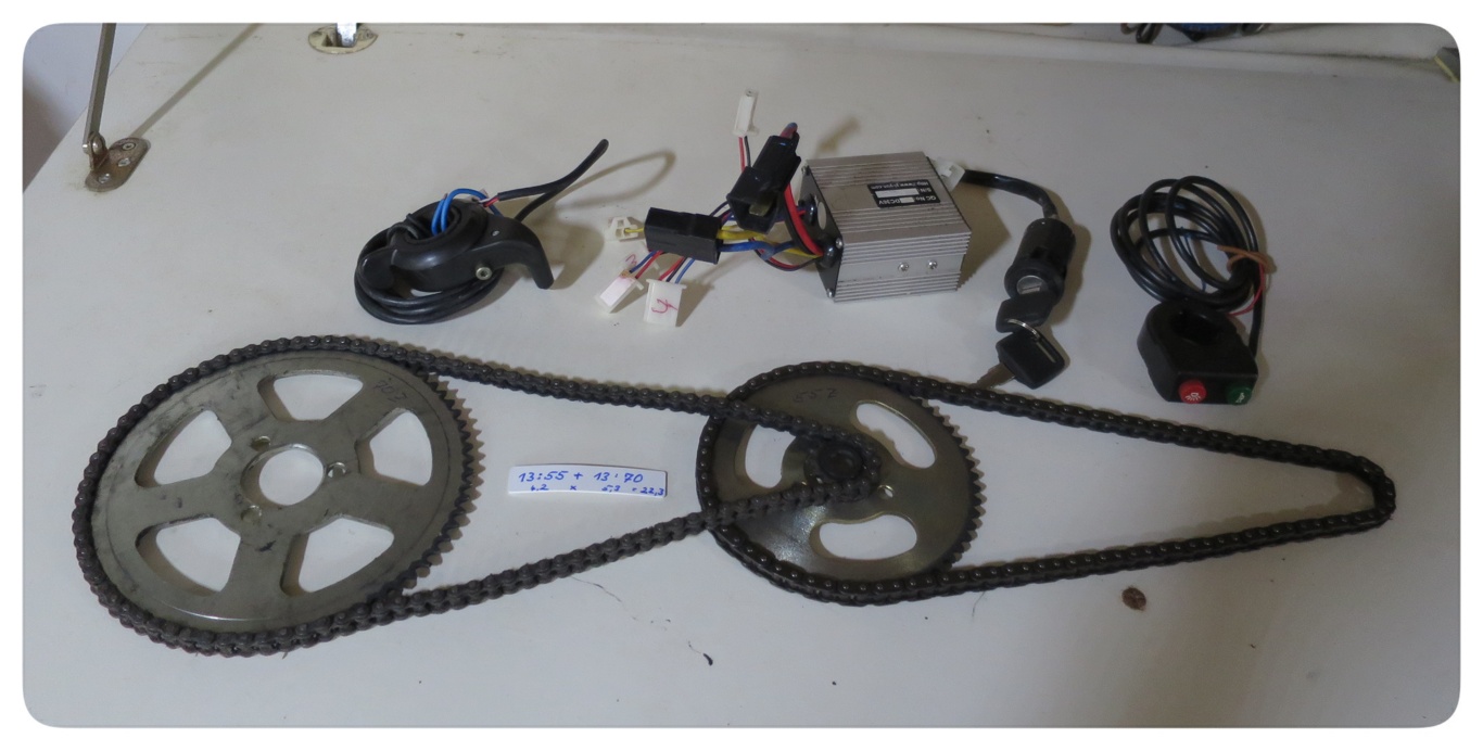

Ich habe mal bei meinen Ersatzteilen nachgesehen was noch vom Rolektro da ist.
Ich könnte dir anbieten:
2 Kettenräder mit Kette, so dass du eine Übersetzung von 1:22 erreichst. Das würde eine Geschwindigkeit von knapp 7km/h ergeben.
Controller 36V und 500W
Gasgriff
Zündschloss
Lichtschalter
Was du noch brauchst ist:
DC/DC-Wandler von 36V auf 12V für Scheinwerfer, Hupe und Relais.

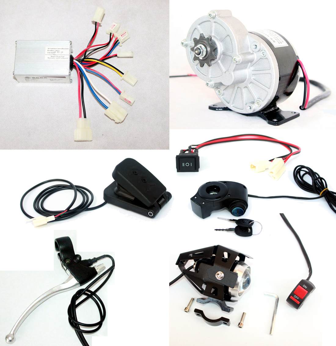

vielen Dank für deine Antwort. Aber ganz versteh ich das Schaltbild noch nicht. Das obere ist das Relais, aber was genau ist das untere?
Ist es vielleicht möglich, mal die Kontakte welche angeschlossen werden müssen zu benennen bzw. ein kleiner Schaltplan/Skizze an welche Kontakte der Motor genau ans Relais, Schalter, Controller und an den DC/DC Wandler angeschlossen wird (natürlich nur wenn jemand Lust und Zeit dazu hat)aufzuzeichnen? Das würde mir unheimlich helfen
Danke für dein Angebot (Harry). Ich würde dir dazu eine PM schreiben.
Bezüglich des Motors, hätte ich jetzt folgenden ins Auge gefasst: http://www.ebay.de/itm/HMParts-E-Scoote ... SwFqJWq4pt
Der hat zwar ein bisschen weniger Leistung, aber er wär auch nicht recht viel teurer als der 36V 500W ohne Getriebe. Dieser hätte auch nur 12,5A und dadurch würde ich längere Fahrzeiten erreichen. Was meint ihr zu diesem Motor? Würde der von der Leistung noch gehen?

die Angabe zur Kette beim Getriebemotor ist mir nicht bekannt.
Die Ketten auf dem Foto haben die Bezeichnung 25H.

Harry hat Recht, das Schaltbild zeigt es. Ich habe mich durch den Namen "3-Phasen-Relais" verwirren lassen.
Gowalso: Die 2 Bilder zeigen das Gleiche in verschiedenen Darstellungen. Oben die Skizze der Anschlüsse am Relais, unten das entsprechende Blockschaltbild.
Entschuldige, aber wenn du diese Schaltbilder nicht verstehst, solltest du vielleicht nicht unbedingt einen derartigen Antrieb selbst zusammenbauen.

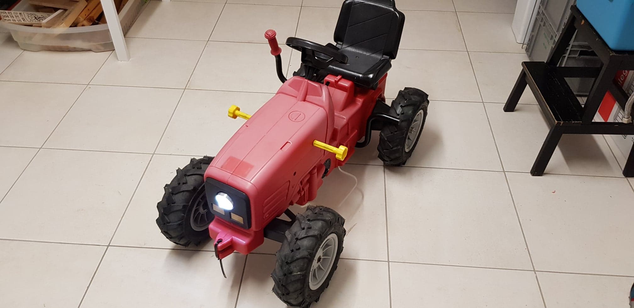

Servus Kolegen, nur als ruckmeldung: ich hab es geschaft!!
Funkioniert gut, kann locker 2 kinder transportieren.
Ein diferential ware gut, aber lauft auch ohne.
