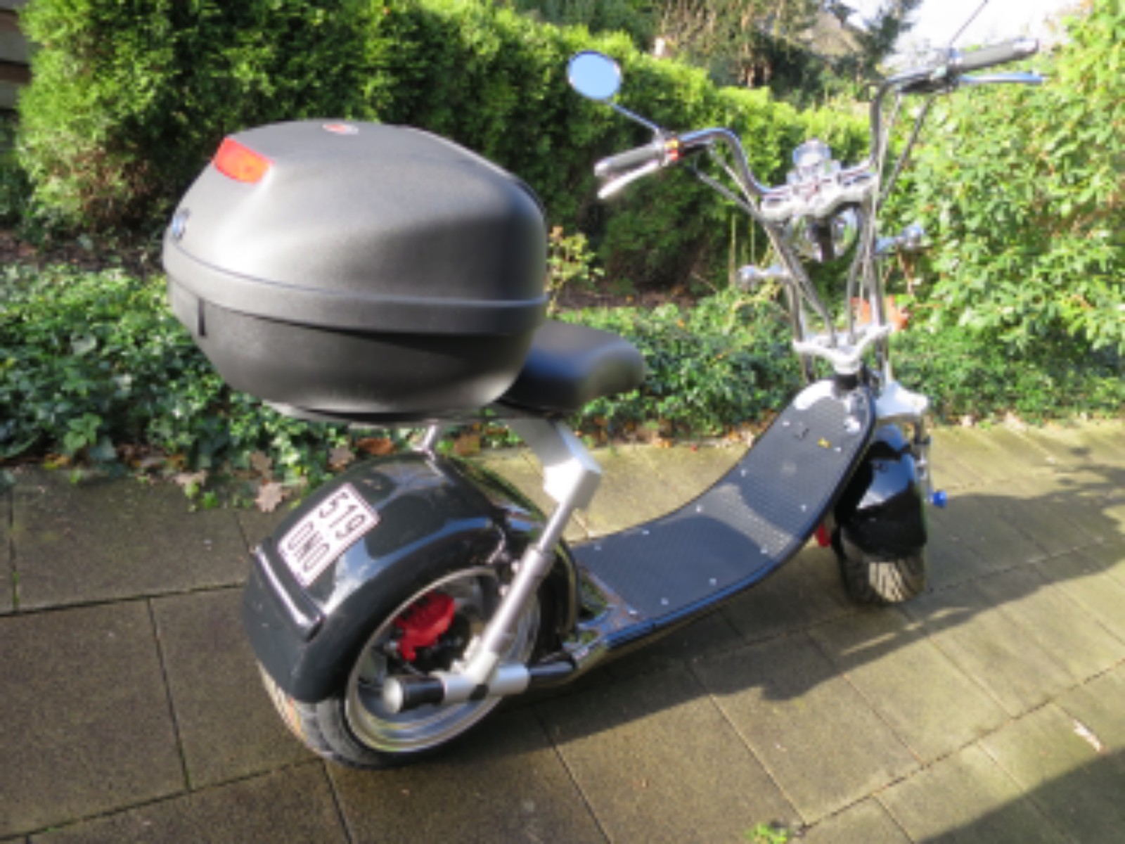

für den Helm bin ich dabei ein Top-Case anzubauen.
Für die richtige Konstruktion und Position habe ich aus Plexiglas erstmal eine Schablone gesägt.
Laut den Beschreibungen war das kleinste Top-Case, in das ein Helm passt, 28l groß. Man hätte noch etwas kleiner wählen können, bei den Angaben sind die Anbieter wohl von Integralhelmen ausgegangen.
Gruß Harry
Harry
Beiträge: 2139
PLZ: 49479
Wohnort: Ibbenbüren
Re: Modifikationen der Harley Coco City
Beitrag von Harry »
die beiden Top-Case sind montiert. Ich habe ein Edelstahlblech genommen und mittig eine Schiene zum Versteifen.
Zum besseren Sitzen die Halterung um 3cm nach hinten verschoben.
So sieht's fertig aus.
Gruß Harry

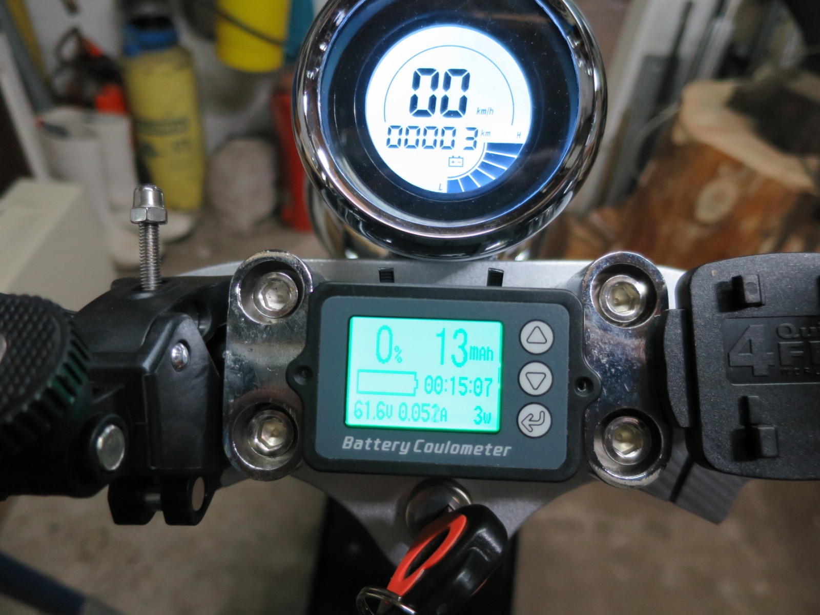

das Coulometer zur Akkuüberwachung ist installiert.
Mittig am Lenker gab es noch ein passendes Plätzchen.
Zum Testen habe ich die Spannung am Akku abgegriffen.
Den geschalteten Pluspol habe ich mir vom Stecker zum DC-DC1-WANDLER geholt.
Jetzt fehlen nur noch die richtigen Einstellungen.
Gruß Harry
Harry
Beiträge: 2139
PLZ: 49479
Wohnort: Ibbenbüren
Beitrag von Harry »
Details zum Einbau:
Gehäuse:
Kupferblech zuschneiden, Ecken ausschneiden und Wände hochbiegen.
Vier Löcher für die Kabelbinder zum Befestigen am Lenker bohren.
Ein Loch für die Kabeldurchführung bohren und bei Bedarf lackieren.
2 Kabelenden mit 6qmm Querschnitt mit Ringkabelschuhe konfektionieren.
Ein 3. Kabel für die 60V mit etwas mehr Länge dazu packen.
Mit Schrumpfschlauchstückchen zu einem Kabelstrang fixieren.
Ein Kühlkörper zurechtsägen und mit reichlich Wärmeleitpaste an dem Shunt anschrauben.
Einen Blechstreifen z-förmig biegen und zur Befestigung an der Platine abschrauben.
Das Ganze anbauen und Kabel verlegen.
Durch den vorhandenen Klemmstein ist das Anschließen des Shunts eine Kleinigkeit.
Das Kabel für die 60V wird am Stecker zum CD/DC-Wandler angelötet.
Gruß Harry

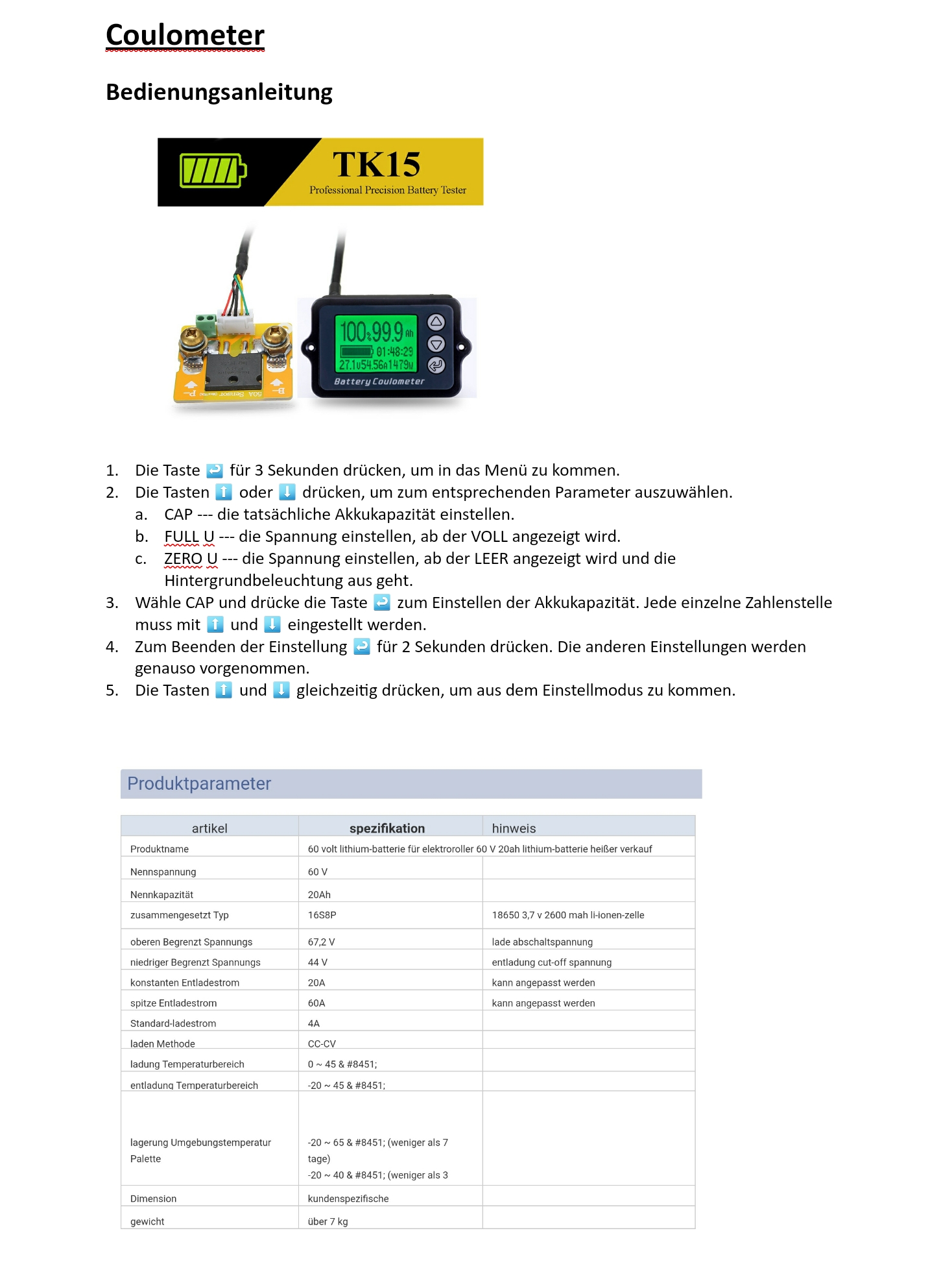

welche obere und untere Spannung sollte ich am Besten einstellen?
Gruß Harry
Eule
Beiträge: 1025
Roller: unu 2kW Bj.11/2015
PLZ: 4
Wohnort: Ruhrpott
Beitrag von Eule »
Harry hat geschrieben:
Di 12. Dez 2017, 16:03
Wenn ich das richtig gesehen habe, wird ja auch die Kapazität des Akkus eingegeben, damit vernünftig runtergezählt werden kann. Hier würde ich 20-30% von den angegebenen 20 Ah abziehen, um nicht in die für den Akku "ungesunde" Zone zu kommen d.h. als Eingabe der Kapazität schlage ich 15Ah vor.
Vorschlag:
Spannungsobergrenze (Vollerkennung) 4,1 V/Zelle wären dann 65,5 V
Spannungsuntergrenze (wenn die erreicht ist, kommt wahrscheinlich eine Warnung im Display) wären 3,1 V/Zelle, also 49,6 V
Werner
