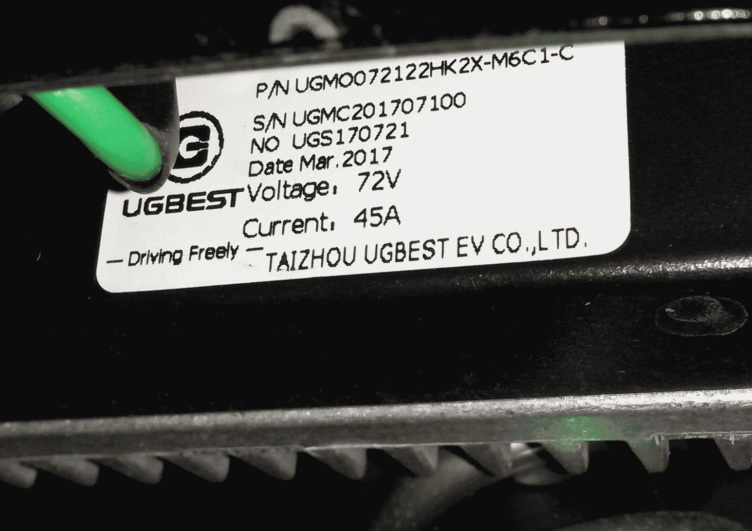

Thema Controller: ich find das Typenschild nicht oder muss ich erst die Seitenverkleidung abbauen? So ein Miniaufkleber konnte ich sehen, doch ist das etwas spärlich. Vielleicht fahr ich auch einfach mal zum TÜV und mach einen Leistungstest.
Beiträge: 6502
Re: Nova Motors eGrace Erfahrungen
Beitrag von Peter51 »
Naja, 72V * 45A = 3.240W, das paßt gerade so :)

Schaut wieder nach einem anderen Controller aus.
Und wenn ich das mit dem Rücklicht höre, scheints mir, als wie gerade die Sachen eingebaut werden, die grad so da sind :evil: :evil:
