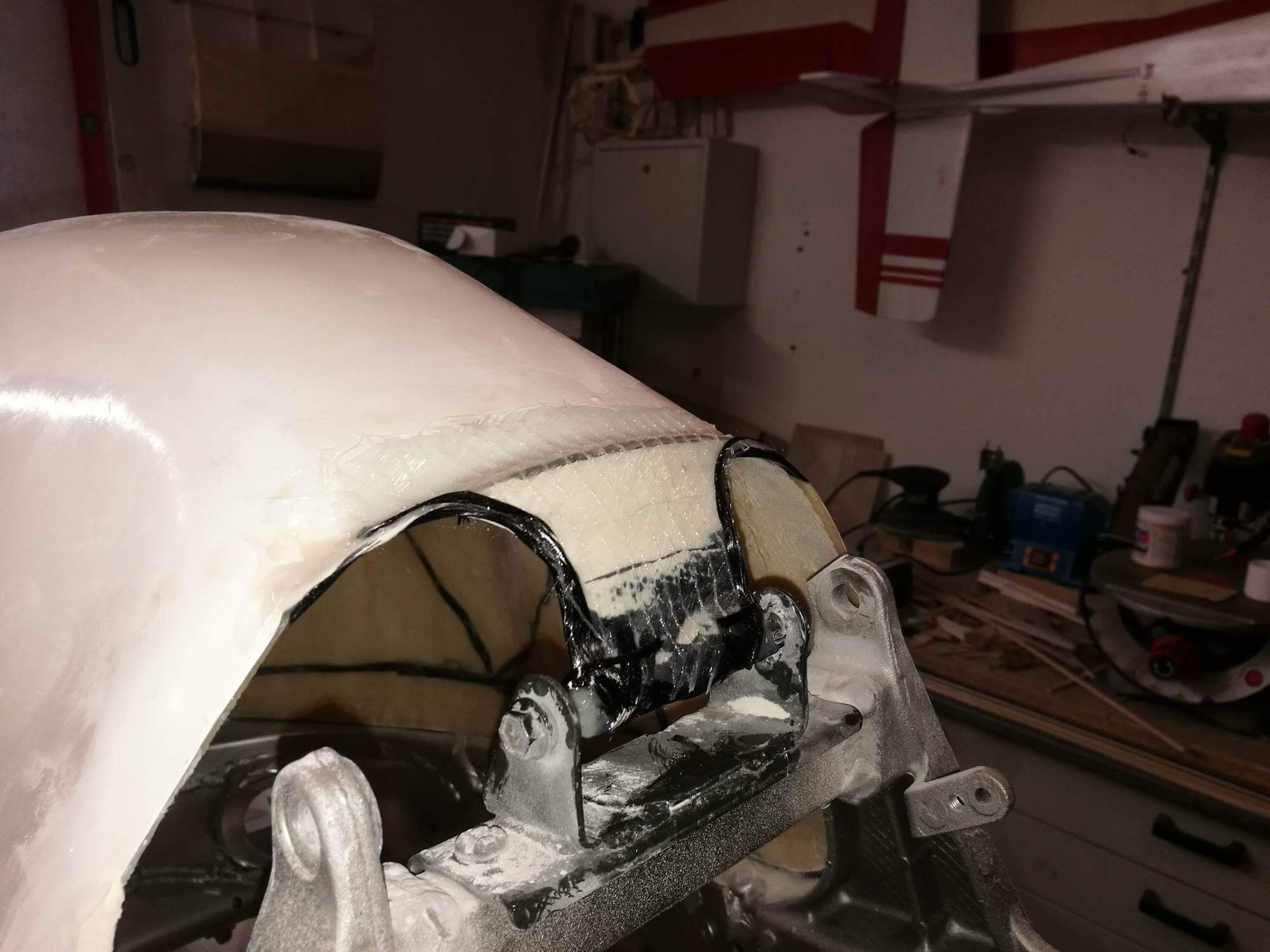

Mal ein kleiner Einblick in meine Sonderanfertigung ...

Re: GSXR 1000 K2 Notlösung
Müsste noch schwarz lackiert werden bevor die Carbonschicht drauf kommt, sonst hätte es weiß durchgeschimmert.

- Beiträge: 19406
Hübsch, auch wenn es nur eine Carbon-Deckschicht ist. So ein bisschen wie die mords-Fasaden in Westernstädten des vorletzen Jahrhunderts...
