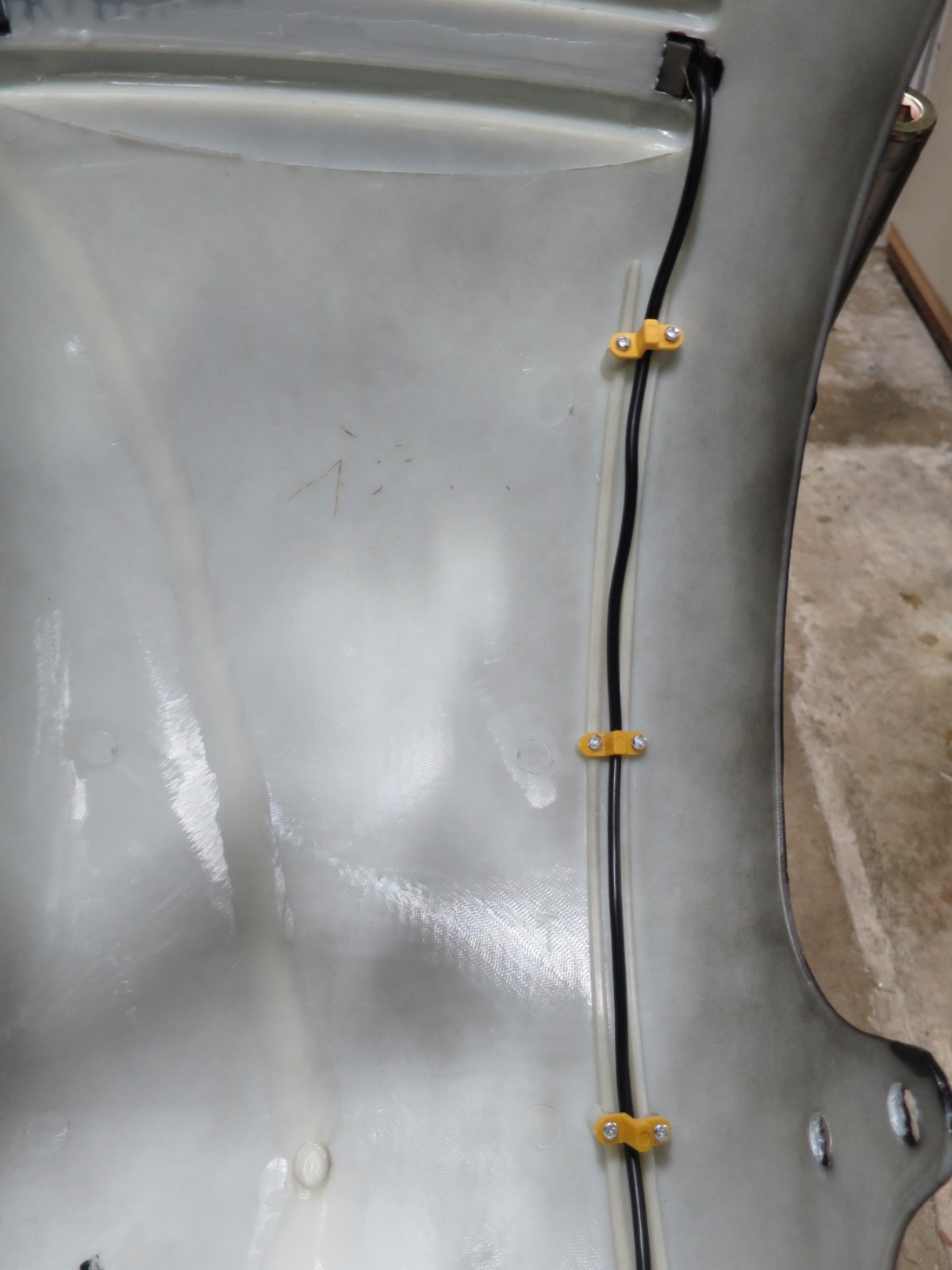

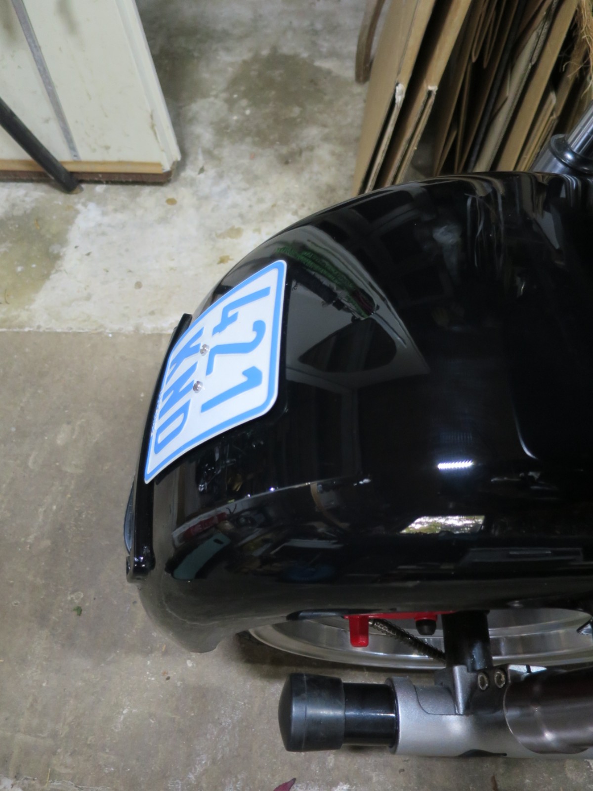

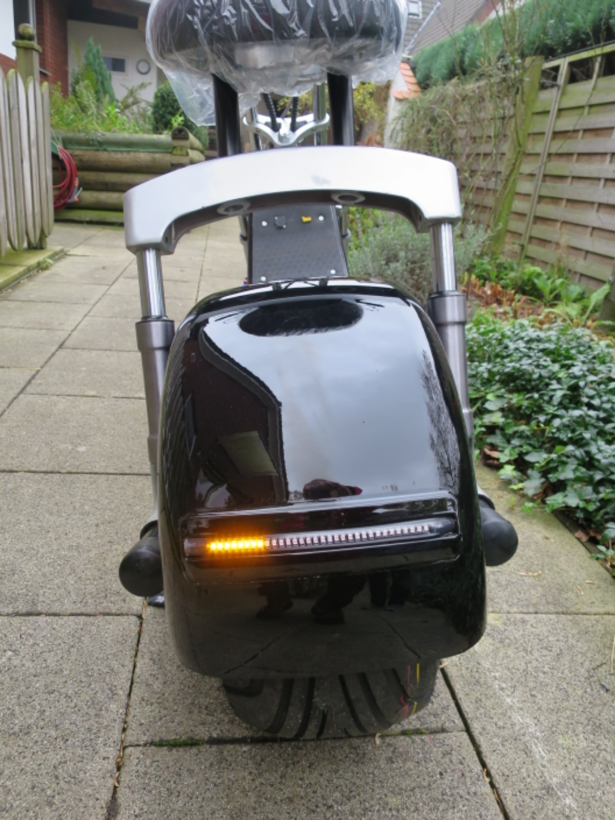

zum Anbauen des Nummernschildes musste ich erst das Schutzblech abmachen.

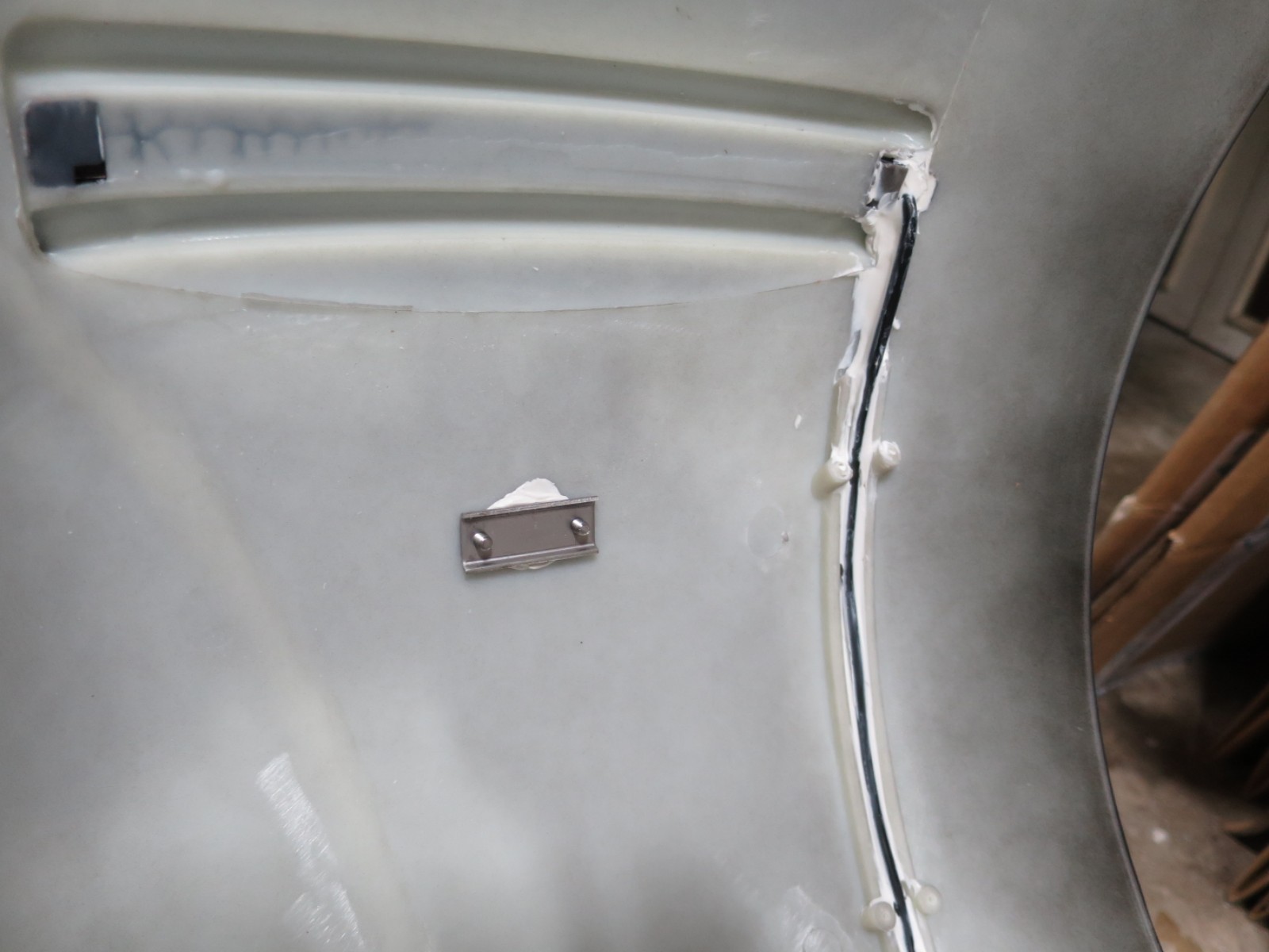

Dabei fiel mir auf, dass das Kabel fürs Rücklicht in den Schellen ziemlich schlackerte.
Ich habe sicherheitshalber das Kabel mit Montagekleber in der Rille befestigt.

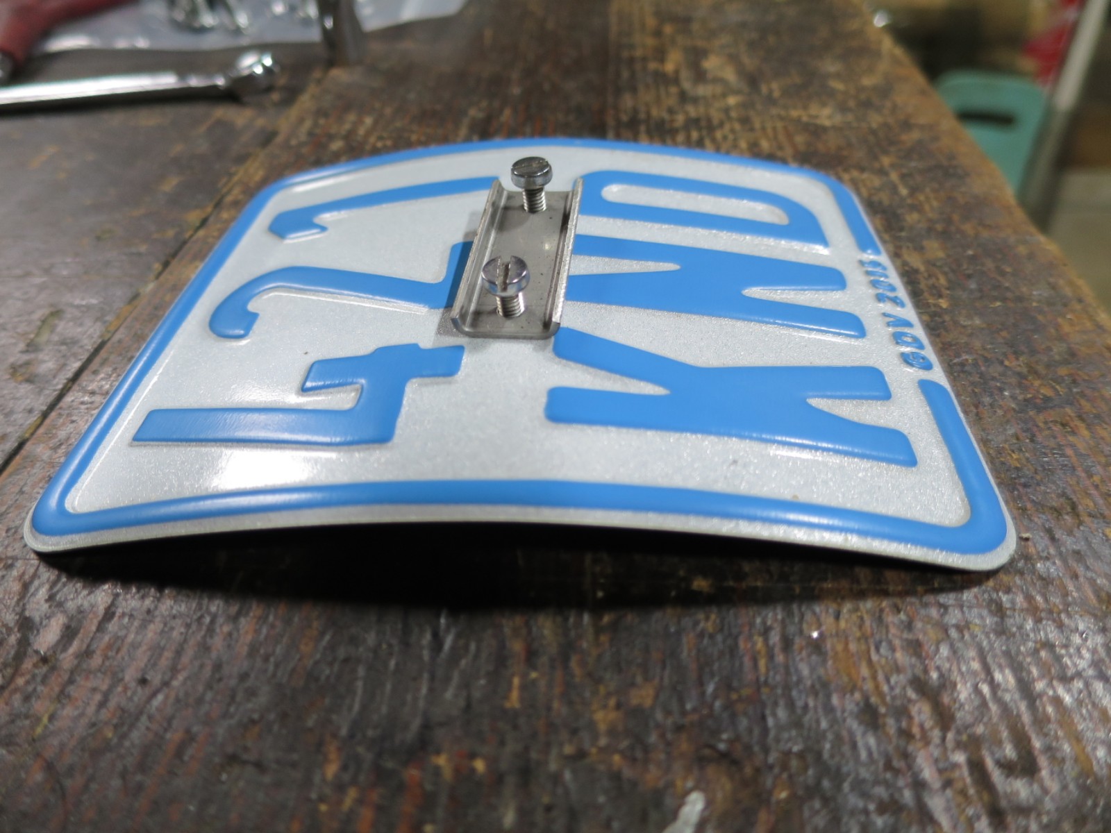

Die Propangasflasche hatte den richtigen Durchmesser für's Biegen der Kennzeichen.
So sieht es fertig aus.
Gruß Harry

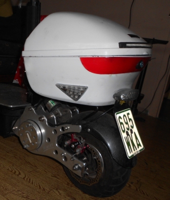

In dem Originalbild am Anfang waren doch die hinteren Blinker in der Schwinge.

Ist dir dieses Schild vom Vermittler/Verkäufer zugesandt worden? Wundere mich, dass es blau ist, die Farbe kommt 2018 (bzw. gab´s 2015).

Re: Modifikationen der Harley Coco City
Der Blinker ist im LED-Streifen
Das ist ein altes Versicherungskennzeichen, zur Montag und als Platzhalter.
Gruß Harry
Dieser LED-Strip hat die Funktionen: Blinker,Rücklicht und Bremslicht. Ich nutze alle LED´s als zusätzliches Bremslicht.
Der LED Streifen ist als Blinker schon deshalb nicht zulässig, da der Abstand zwischen den Blinkern viel zu gering ist.
Prüfzeichen auf dem Glas ?
Wieviele Hinweise braucht es eigentlich noch, um zu bemerken, dass hier alles gefälscht ist ????

Ja, so ein winziger Knight-Rider LED Streifen ist ebenso wie ein gewölbtes Kennzeichen ganz sicher nicht zulässig. Auch nicht zu dekorativen Zwecken. Damit sollte man an der Ampel nicht vor Fahrzeugen mit Zwei-Farben-Lackierung ( z.B. Blau/Silber) stehen . Aber das weiß Harry ohnehin schon selbst. Harley Fahrer waren halt schon immer Outlaws
