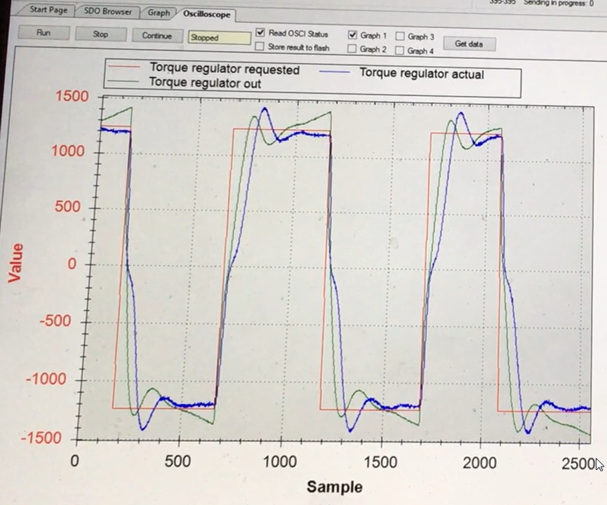

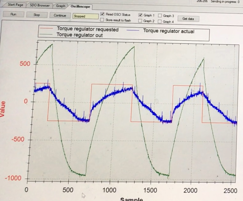

Anbei mal die Bilder von gestern als ich mit dem Einstellen angefangen habe:
T100 bedeutet, da fließen 8A, da 10% vom rated Current (80A)
T500 bedeutet, da fließen 40A, da 50% vom rated Current (80A)
Wie gesagt, das Rappelt bei T=500 schon ganz gut im Anhänger!
Und wenn ich dich richtig verstanden habe bezieht sich das Ganze auf die blaue Linie (Torque regulator actual)?!
Die grüne scheine ich ja nicht beeinflussen zu können bzw. kommt das irgendwie vom Regler selber.
