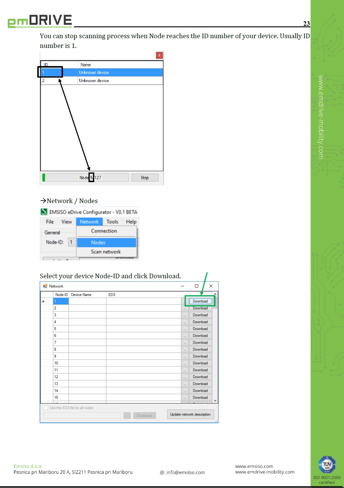

Jetzt muß man noch wissen, das am USB2CAN Device ein Schalter ist (Termination).
Der muss unbedingt auf "On" stehen, sonst bekommt man standing eine Fehlermeldung beim Download der EDS vom Regler!
