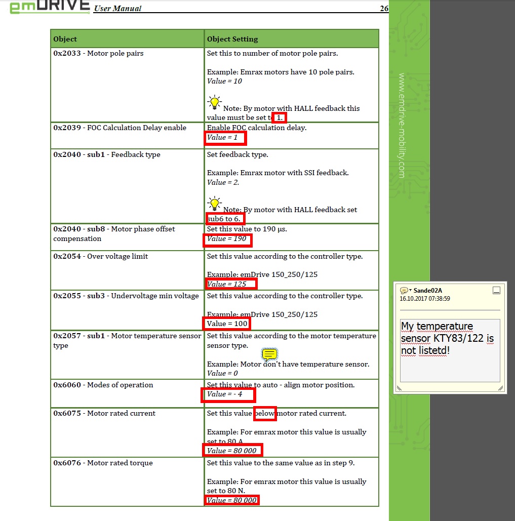

Evtl. habe ich meinen Fehler gefunden.
Man sollte das Manual aufmerksam und sehr genau durchlesen bei der auto align function!
Da gibt es doch den Punkt "2040 -sub 1 - Feedback type" mit einer Erklärung bei Verwendung von Hall Sensoren (siehe Bild oben).
Irgendwie ist mir der dünn geschriebene Punkt "sub6 to 6" durchgegangen!
Ich habe nur sub 1 auf 6 gesetzt und glaube den Punkt sub 6 übersprungen zu haben.
Warum können sie den Punkt nicht auch voll ausschreiben und fett drucken (0x2040 - sub 6 to 6)?
Ganz einfach, weil es noch eine unofficial Version ist!
Habe es in meinem Dokument nun zumindest vollständig ausgeschrieben und werde evtl. heute noch die Auto align function testen.
Dann hoffentlich ohne Warnmeldungen.
Evtl. erklärt dies ja die unterschiedlichen Fehlerzustände (DC Link Undervoltage/Controller overtemperature) bzw. das der Gasgriff irgendwie nicht richtig funktionierte!

- Beiträge: 19393
Re: GSXR 1000 K2 Notlösung
Danke für das ausführliche Berichten hier!
Und ja, die Doku ist noch sehr dürftig. Bei aller gebotenen Kürze muss trotzdem die vollständige Einstellungsinfo drinstehen. Bin auch über den Punkt gestolpert, weil dieser Controller durchaus auch mit Resolvern klarkommt bzw. sogar bevorzugt. Aber weil schon im Text stand "Note: By motor with Hall feedback type sub6 to 6." bin ich davon ausgegegangen, dass Du das schon eingestellt hattest.
Vielleicht wäre mal ein Screenshot der tatsächlichen Einstellwerte im Controller hilfreich, denn dort würde sowas eher auffallen.
