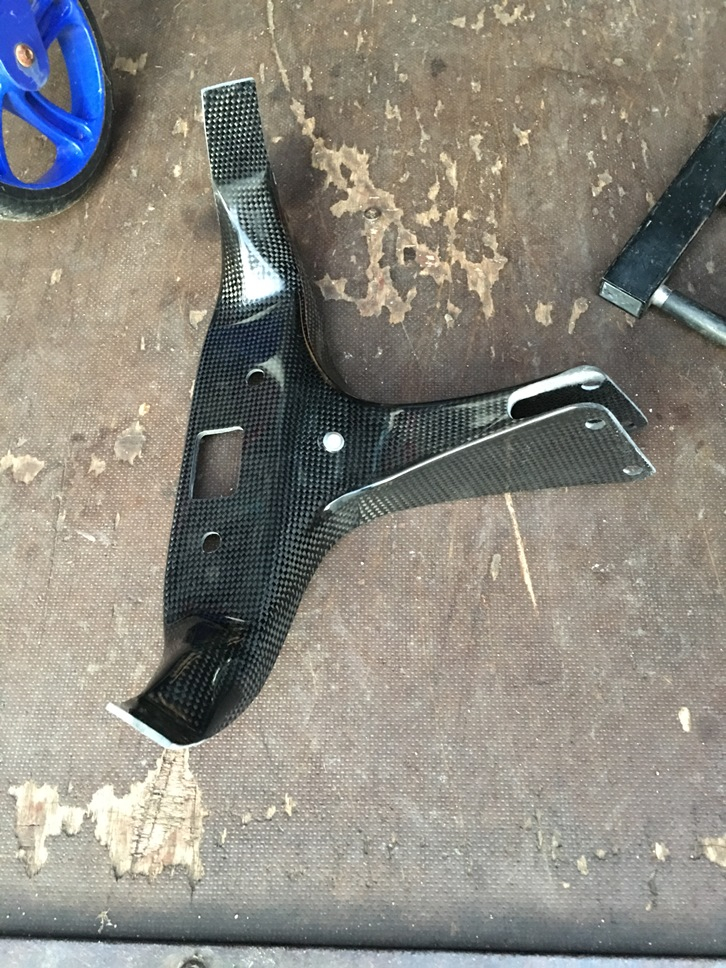

... und noch etwas mehr Carbon ... (297 Gramm)

Ist das eine Lenkerverkleidung? Aber sowas sollte ein voll verleidetes Dragster-Bike eigemtlich nicht brauchen...

Das ist keine Lenkerverkleidung sondern die Vollverkleidungshalterumg der Kanzel auch umgangssprachlich Geweih genannt. Dies ersetzt das "monströse" Alugeweih, das zur Aufnahme von RAM Air, Lampe, Tacho und Kanzel da ist. Ich werde es später mal Gewichtsmässig vergleichen. Dürften aber schon ein paar Hundert Gramm zwischen liegen.
Außerdem sieht's edler aus

Ansonsten versuche ich mich jetzt, wie unschwer zu erkennen beim Thema Gewichtsreduzierung.
Da werde ich demnächst auch den schweren Kondensator ein wenig erleichtern. Auseinander hatte ich ihn schon.
Und nun erst einmal isoliert. D. h. Nun sollte nur noch die Anzeige funktionieren. Ein 70mm Aluröhrchen habe ich schon geordert und dann werde ich versuchen alles umzubauen, dann verliert die Attrappe nochmal über ein Kilogramm Gewicht und wird weitestgehend echt aussehen!
In einer Woche geht's auf die Piste und der Wetterbericht schaut diesmal gut aus!
