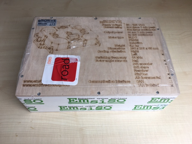

Edel geht die Welt zugrunde - Controller in der Holzkiste mit im Deckel eingebrannten Instruktionen - die Emsiser haben Stil
Mal schauen, wie lange Dein Motor diesem Biest widerstehen kann, bis er in Rauch aufgeht

Wie gesagt, erst einmal muss das Gerät installiert werden und dafür muss ich den Wasserkühler, Pumpe un Schläuche wieder einbauen.
Dann muss er erst einmal parametriet werden und dann fange ich auch erst einmal mit Max 500A Phasenstrom an, um zu schauen, wie sich die Temperatur im Motor entwickelt. Der Regler zeichnet nämlich ein paar Daten auf.
