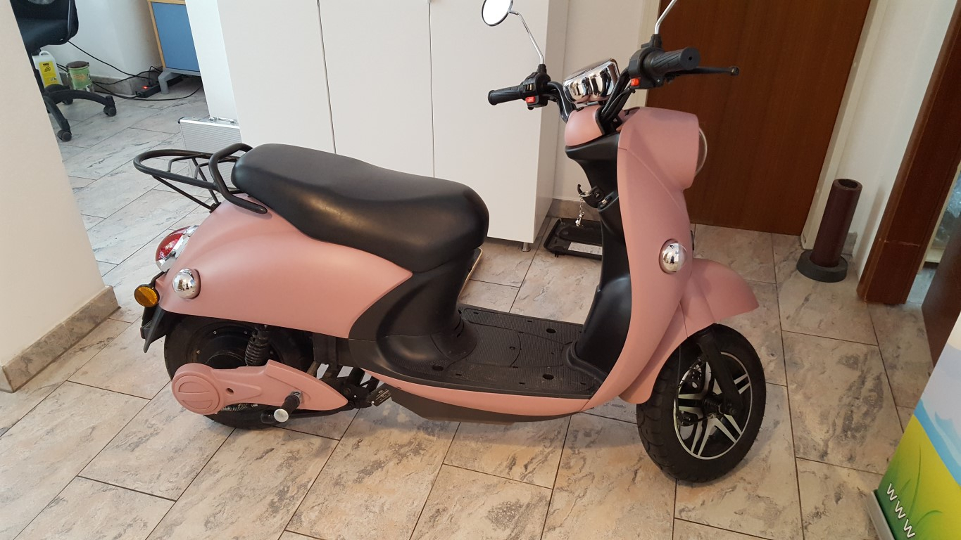

Also ich finde es gut sich Gedanken über Fußrasten zu machen. Die gezeigte Lösung mit den leicht nach vorne zeigenden Rasten sieht aber merkwürdig aus. Lassen die sich nicht etwas nach hinten ausrichten?

Naja, ist sicherlich Geschmackssache in welche Richtung die Rasten zeigen. Aber natürlich lassen sie sich auch anders ausrichten. Mir war vorallem wichtig, dass sie in hochgeklapptem Zustand nicht über die Höhe des Fußraums stehen.

Hi, hab da mal gebastelt. Edelstahlrohr Gewinde schneiden, Muttern, Fussrasten von Louis ... fertig
Hochgeklappt passen die perfekt in die Plastik-Vertiefung
Mein Sohn findets super

Kannst Du bitte mal ein Foto vom gesamten unu machen. Bin gespannt wie die Modifizierung wirkt. Evtl. auch hoch geklappt? Danke

Gerne
Auf der Rückseite ist das "Pedal" des Hauptständer recht nah, geht aber.

Da die Fußrasten bei dieser Lösung offenbar an der Hinterradschwinge befestigt sind, dürften die Füße des Beifahrers besonders auf unebener Fahrbahn etwas durchgeschüttelt werden. Hast du das schon getestet und kann man damit leben?

Ich finde diese Lösung sehr elegant und sie sieht auch optisch gut aus. Vielleicht kannst Du ja noch auf die Frage von Michael antworte? Danke für die Bilder und Anregung

Also zur Befestigung verwendet man den Bügel an dem sonst die Verblendung angeschraubt ist. Das Loch muss ein wenig aufgebohrt werden, bitte wieder lackieren (sonst Rost). Das Edelstahlrohr ist dann nur zur Stabilisierung. Die Laschen allein sind nicht stabil genug. Das Rohr liegt dann nicht auf dem Rahmen auf. Meine Frau und Sohn haben keine Probleme mit Vibrationen.
