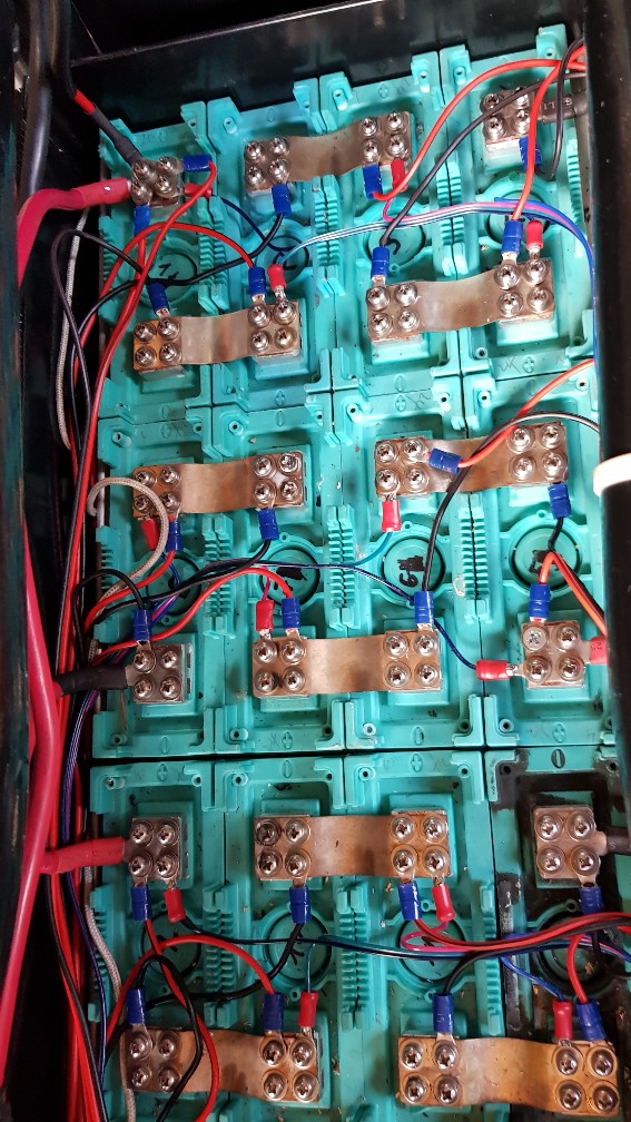

da ich von Herrn Kilian bis dato meine bezahlten teile nicht bekommen habe, hab ich mir bei smartemotion ein 10A Ladegerät und ein 24S Lastmodul bestellt.
Gestern alles eingebaut und verkabelt!!
heute steht dann die erste testfahrt ins haus!!
Kabelbaum für 24S Lastmodul über Rs232 Stecker und 24 Buchsen
Verkabelung der Zellen
Akkuanzeige mit Shunt und Led-vom neuen Ladegerät (aufnahme ist ein 3D Druck)

Testfahrt war soweit in Ordnung- Fahrwerk, Bremse...
Hatte allerdings vor der testfahrt schon auf 8 Zellen eine niedrigere Spannung, habe diese zellen absichtlich vorher nicht an den Rest angepasst um mein Lastmodul zu testen. Dieses Funktioniert wunderbar- aber es fehlt die funktion zum trennen der ladeleitung um somit einen erneuten start des Ladegerätes zu machen. :?
da mir dass mit an und abstecken zu blöd war habe ich die zellen mit 1A einzellen-ladegeräten zu den anderen angeglichen. werde heute abend die spannungen prüfen und hoffe dass keine selbstentladung (bzw interner Kurzschluss :D ) stattgefunden hat!!!
Sicherungen sind an dem Kabelbaum keine dran:
Kabel=Sicherung :twisted:
Hab noch nichts gefunden was ich schön einbauen kann, super wären ringkabelschuhe mit PTC!!
muss sowieso noch mal ran da mir meine Buchsenleiste die ich gedruckt habe nicht gefällt bzw nicht so schön reinpasst wie geplant, und den kabelquerschnitt auf 20 oder 25mm2 hochrüsten- dass sehe ich noch als rießen schwachpunkt!!!!
meine batterieheizung funkt auch super mit den 50Watt heizleistung ist siebzwar nicht übertrieben aber auch kein problem da die ganze nacht zeit ist zum aufwärmen! bei der fahrt wird dann hoffentlich kein nachheizen mehr nötig sein da ich ansonsten einen 230V Wandler einbauen muss :cry:

Beiträge: 19301
Re: mein Masini Sportivo S Projekt
Oben sind sie offen, alles andere außen rum ist isoliert. Und ja, an heißen Sommertagen ist abkühlen im schatten ein gute Sache, sonst gibt es da mal gern in Richtung 40°C...

Ich bin am Überlegen ob ich den Kasten nicht belüfte mit einem 12V Lüfter. Allerdings stellt sich dann die Frage ob und wieviel dass bringt!!
Ich habe jetzt eine Armaflex Isolierung oben auf (20mm)- diese Schützt auch die Zellkontakte da ich die blöden lila deckel nicht mehr sehen kann :(
Was meint ihr wo die Ideale Temperatur für die Zellen unter Last ist:
min Ti:
max TI:
ps: habt ihr für mein Sicherungsproblem eine Idee:
Sicherung mit Ringöse M4 für meine Messstrippen an den Zellen
Danke
