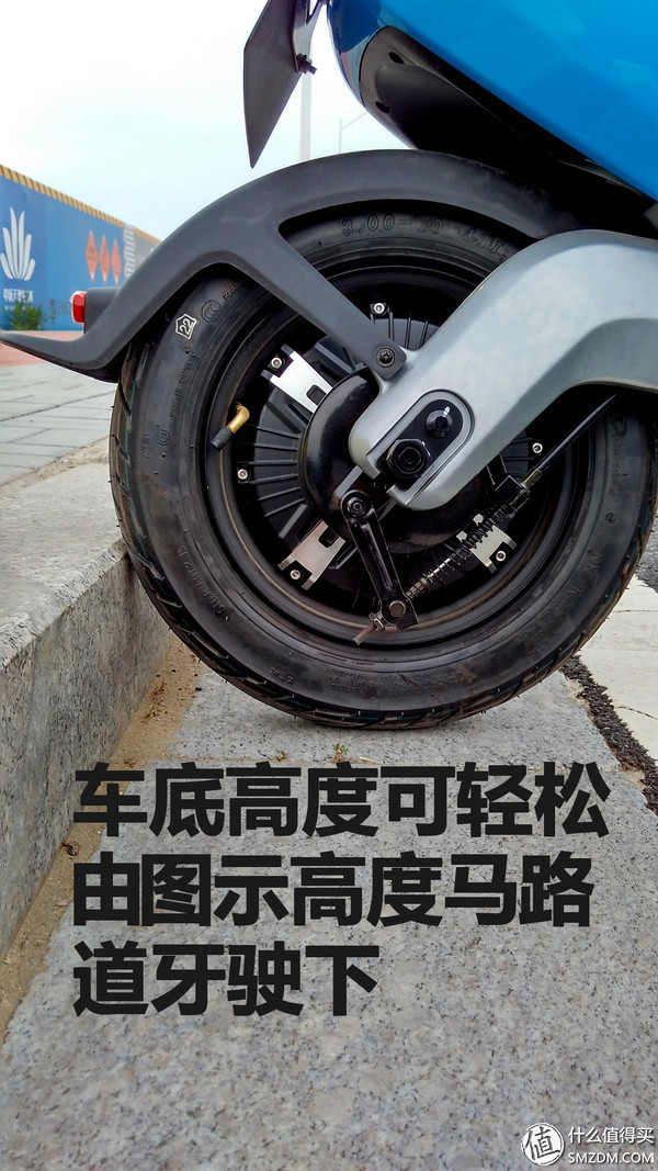

ist das nicht eine Trommelbremse? Ich habe diese Fotos gerade auf einer chinesischen Seite gefunden:

Eventuell würde beim übersetzen der Seite ins Deutsche ein Fehler gemacht.
Englische Seite:
Brake Type Front Disc Brake, Rear Drum Brake
Deutsche Seite:
Bremsentyp Scheibenbremse vorne, Scheibenbremse hinten
Ich gehe daher davon aus das er hinten scheinbar wirklich eine Trommelbremse hat.

Eindeutiger gehts nicht. Wir sehen eine Trommelbremse.
