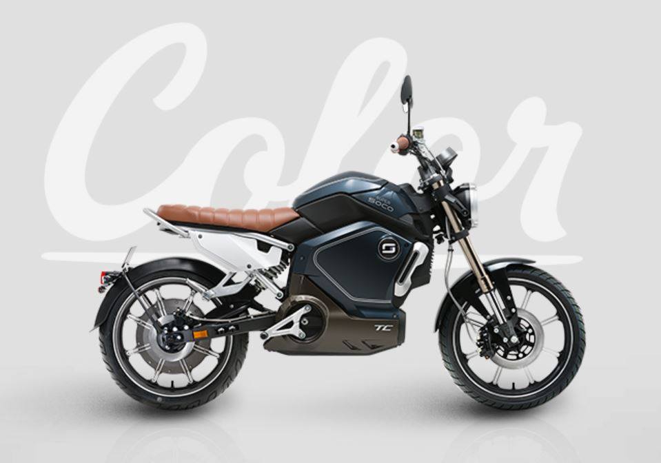

Hallo Krampas,
also unsere Informationen diesbezüglich liegen da etwas anders.
Die TS1200R wurde speziell für den Europäischen Markt konzipiert, bezüglich hoher Qualität, Vorschriften und Zulassung.
Diese Fahrzeuge besitzen ein COC-Dokument, wurden also vorher entsprechend geprüft und für Europa freigegeben. Wenn man jetzt noch bedenkt, dass diese Zulassung erst im April diesen Jahres erfolgt ist, weiß man, dass man am aktuellsten Modell dran ist.
Die TC Pro ist eine verbesserte Variante, nicht von der TS1200R sondern von den Modellen für den Chinesichen Markt. Die hatten bisher keinen Bosch Motor und werden auch nicht alle umgestellt. Dieses Modell soll wohl auch in den USA vertrieben werden, das ist aber nicht gesichert.
Ansonsten... das mit dem Warten ist so eine Sache, wenn man will kann man das endlos in die Länge ziehen, irgenwann kommt immer ein neues Modell nach, ob das dann besser ist muss sich erst zeigen. Die Optik der TC Pro ist sowieso eher was für Klassik Liebhaber, die richtig sportliche Variante ist sicher die TS1200R.
Noch ein Wort zum Thema Zusatzakku: wer sich etwas mit einem solchen Markteintritt auskennt, für den ist das nicht lächerlich sondern logisch.
Priorität haben zunächst die Fahrzeuge (damit geht´s jetz erst wirklich los), dann die Ersatzteile und schließlich das Zubehör.
Natürlich kann man erst mal alles schlechtreden - Fakt ist das Bike hat bereits mit 1 Akku eine in diesem Bereich einzigartige Reichweite und man bekommt die Option, diese in naher Zukunft nochmals zu verdoppeln! Da zunächst sowieso nicht alle Interessenten ein Fahrzeug bekommen werden, sollten natürlich erst die Zuschlagen, welche damit völlig klar kommen (und das sind in etwa, naja, sicherlich mehr als 90 %...).
