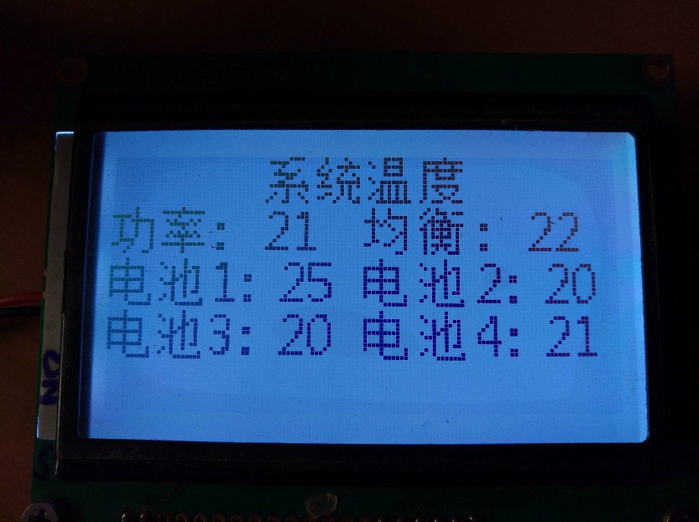

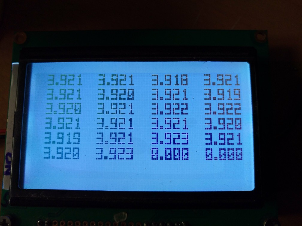

So, BMS ist mittlerweile verbaut, hier ein erstes Fazit:
- BMS schaltet zuverlässig bei Überlast ab, leider nur über das Bluetooth Interface via App wieder Rückstellbar
- Einrichtung hat gut funktioniert, es gibt aber hin und wieder Verbindungsabbrüche und Abstürze der App, Mann muss dann immer mit dem on/off Schalter am BMS wieder einschalten.
- Ich erinnere mich gelesen zu haben 600mA Balancerstrom, kann aber nur max. 200mA einstellen, denke hier geht es um die Leistung, die über die Wiederstände verbraten werden muss. Wahrscheinlich, dass 600mA bei Lithium-Titan möglich sind, bei Lifepo etwas mehr und bei Lithium-Ion halt nur 200mA.
- Das BMS (bekommt Hallsignal vom Controller) zeigt bei mir ca. 3-5km/h mehr als GPS an, was sich auch noch verbessern lässt, da man den Reifenumfang in Millimetern via App eingeben kann.
- Da die Geschwindigkeitsanzeige nur zweistellig ist, hatte ich schon bedenken was wohl über 99km/h passiert ... Sie zeigt aber zuverlässig weiter an, halt ohne die 1 davor, aber die spürt man ja.
- Toll ist, dass das Teil eine Anzeige für die Restreichweite hat, wie genau diese ist muss man mal in der Praxis sehen. Was ich jetzt schon sagen kann, er berechnet diese bei jedem einschalten des Displays neu an Hand der Restkapazität und der Fahrweise.
Auch die Tageskilometer fangen dann immer wieder bei Null an, einzig die Gesammtkilometer bleiben erhalten.
Lieber wäre mir gewesen, man könnte über eine der beiden Tasten rücksetzen, diese sind aber nur für on/off, und Anzeige durchblättern. Andere Möglichkeit wäre, das Display immer mit Strom zu versorgen, ich hab es bei mir über Zündung angeschlossen.
Da das Teil mittlerweile für unter hundert Euro zu haben ist, es auch schon von der Software aktualisiert worden ist (ist jetzt komplett in englischer Sprache, App sieht aufgehüpscht aus), hat es trotz einiger Fehlerchen ein sehr gutes Preis/Leistungsverhältnis. Meines hat zum Teil ja noch chinesische Schriftzeichen, z.B. bei der Anzeige der Temperatur Sensoren etc.

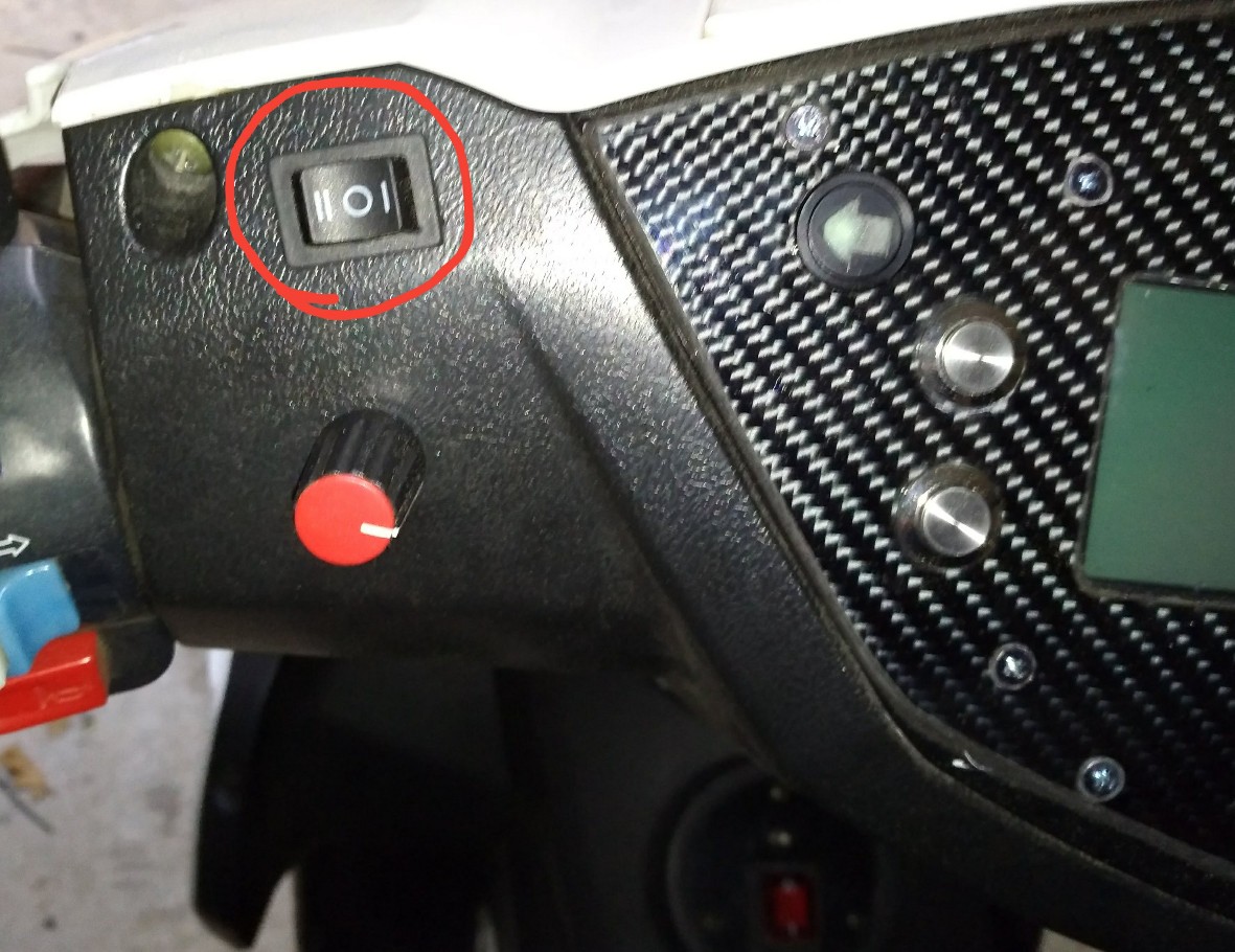

Noch mal eine Übersicht, was das Zählengewirre bedeutet.
Remain capacity mileage (Restreichweite), single kikometer (Tageskilometer) und driving time setzen sich zurück, wenn man Display stromlos schaltet, Rest bleibt erhalten. Hatte es ursprünglich mit dem Zündschloss eingeschaltet, hab mittlerweile einen Umschalter eingebaut mit dem man folgend Schalten kann.
2 Dauer Power
0 Aus
1 Zündschloss
Hat sich bewährt, gerade wenn Mann eine größere Tour macht
