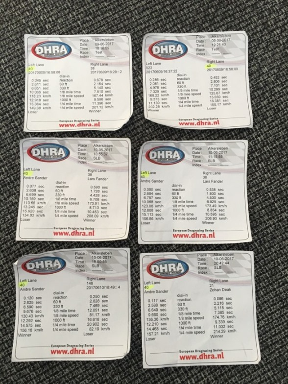

Leider verlief der Lauf für mich nicht so gut wie erhofft, den ich hatte mal wieder eine Reglerabschaltung.
Und ich nehme es hier mal schon vorweg, die hatte ich bei allen 5 von 6 Läufen.
Also das Setting im Regler wieder verändert und einen zweiten Lauf gemacht. Der war schon besser aber auch nicht das gelbe vom Ei!

Hatte wieder massiv mit Problemen zu kämpfen (135km/h an der Ziellinie und die schlechteste Zeit an diesem WE). Also wieder am Setting herumgespielt und wieder ab zur Startlinie.
Diesmal lief es besser, obwohl ich hier auch wieder mit einer Reglerabschaltung kämpfen musste.

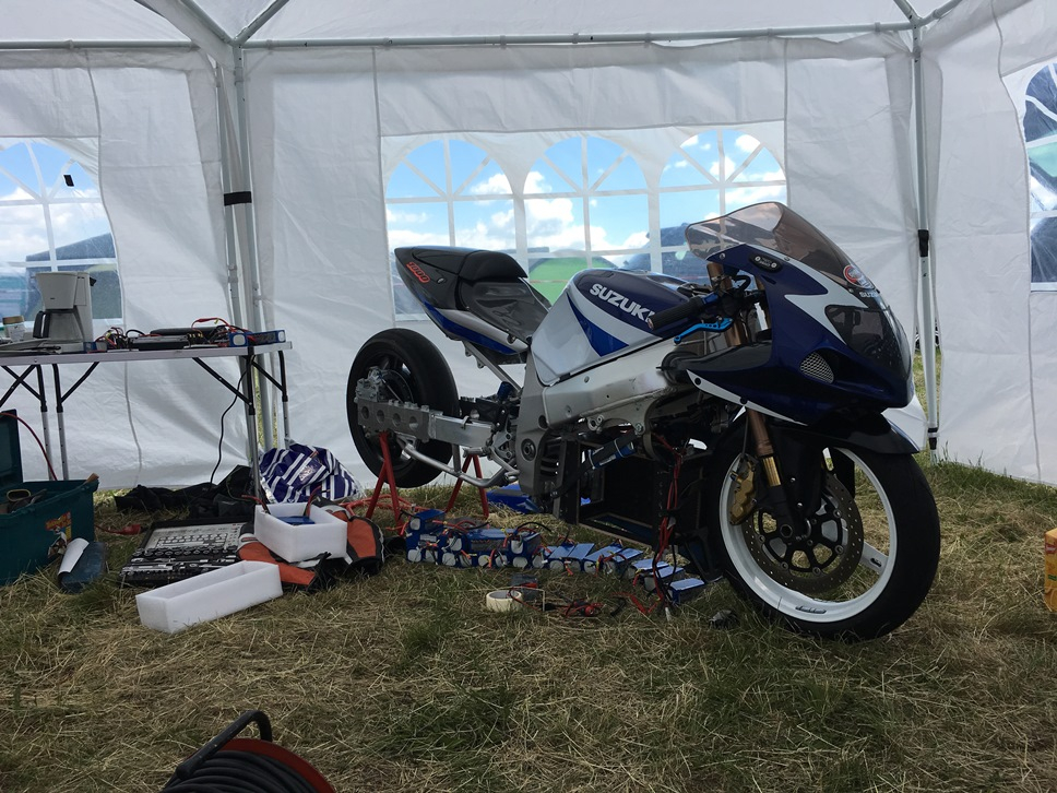

Nun war es dann auch Zeit dass ich die Akkus wieder laden musste.
Also gegen Abend wieder fertig geworden für die letzten 2 Läufe:

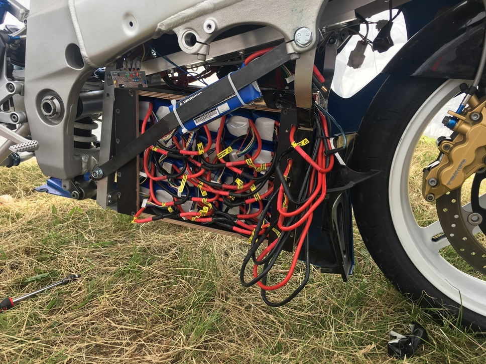

Bezüglich Controllerabschaltung: Deine Batterie braucht da ein deutliches Pimping: Du brauchst als Dragster eine absolute Hochleistungsbatterie, sprich Deine Zellen müssen in der Lage sein, Ströme weit über 10C (10 mal Kapazität) zu liefern, ohne so mit der Spannung einzubrechen, dass der Controller abschaltet.
Es gibt Zellen in der Geschmacksrtichtung "Hohe Kapazität" (viele Ah, z.B. für statische Speicher) bei geringer Leistung, und "hohe Leistung" bei geeringerer Kapazität. Letztere sollten Deine e-Gixxe befeuern. Mehr Kapazität erhöht natürlich bei gleicher C-Rate auch den entnehmbaren Strom, was aber für Beschleunigungsrennen höchst unpassend ein höheres Fahrzeuggewicht bedeutet.
Und nochmals: ohne gescheite elektrische Messtechnik wirst Du nicht wirklich weiterkommen nur mit probieren. Zumindest wirst Du potentiell weit mehr Geld ausgeben, wenn Du ins blaue rein Komponenten bestellst, ohne die Zahlen zu kennen.
Dein Antrieb muss sorgfältig austariert werden, um maximale Leistung zu bringen: Motor, Verkableung, Controller, Batterie, Ladegerät, ggf. BMS müssen bestmöglich aufeinander abgestimmt sein, um nicht solche langandauernde Fiaksen zu erleiden wie Controllerabschaltung ;)

Die Akkus liefern sehr viel Strom, daran liegt es nicht!
Die 5000mAh Batterie hat 60/120C (28 Stück)
Und aus Erfahrung weiß ich das ein Akku zumindest über 200A liefert. Das macht bei 4 Stück parallel gute 800A!
Das passt schon!
Es ist jetzt herausgekommen das der Regler keine 600A für eine Minute kann!
Nun bekomme ich einen Sinus Regler.
Denke der dürfte in 3-4 Wochen da sein!
Parallel programmieren wir gerade einen Arduino, der über CAN Bus die Daten vom Regler aufnehmen soll
