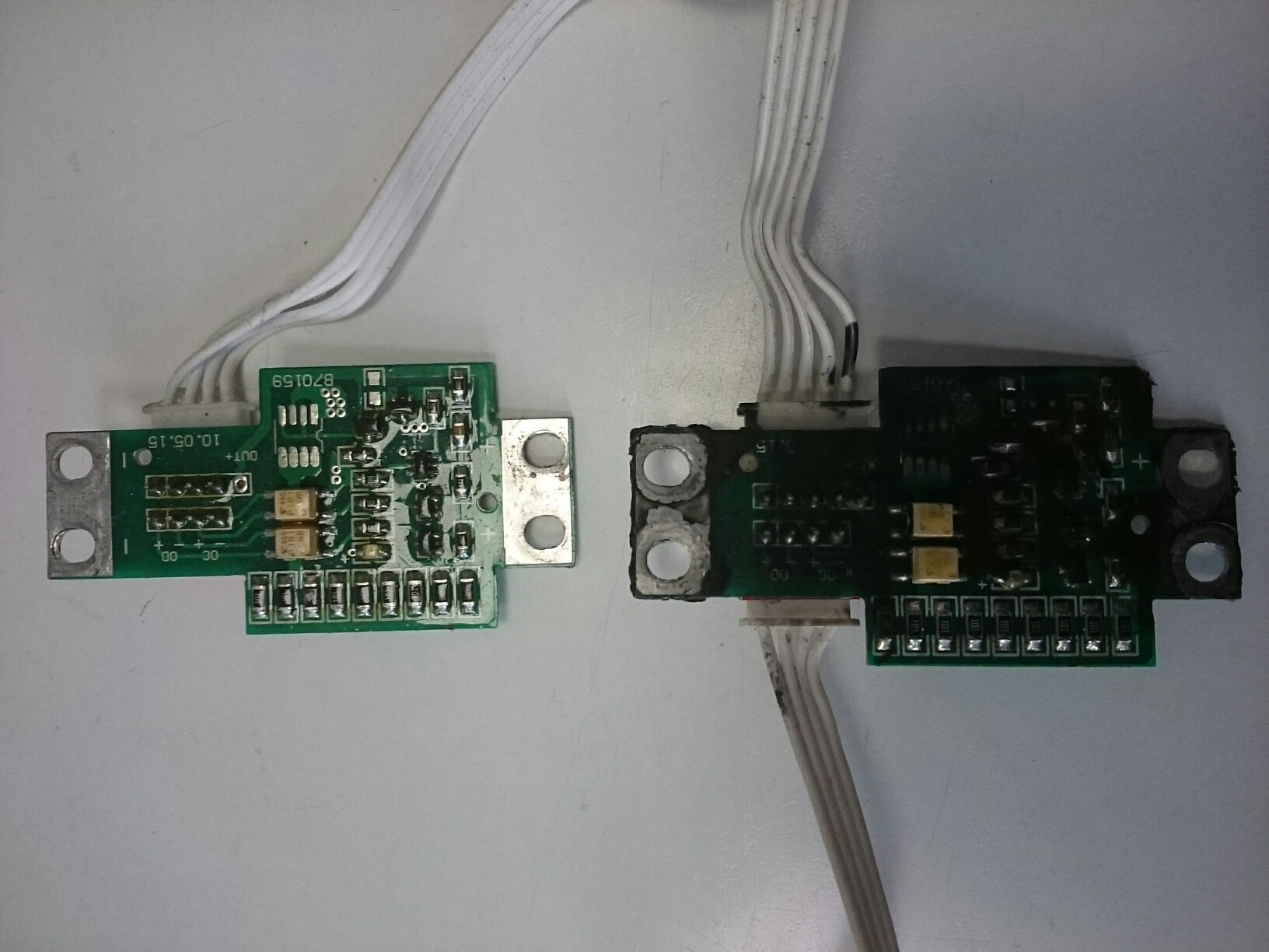

Ach ja, QBMS- Kästchen habe ich zerlegt. Wollt Euch das Bild nicht vorenthalten.
Auch machen die Gänseblümchen
irgendwas noch auf den Zellen im Ruhezustand.
Die Herstellung der Riegel könnte auch 2010 bedeuten. 10.05.15. Also 15.05.2010

Danke für Bild des Innenlebens!
Und zum Ruhestromverbrauch eines jeden fest mit den Zellpolen verbundenen Balancers ist nur zu sagen, dass es den grundsätzlich IMMER gibt. Ob er nun im µA oder gar im mA-Bereich liegt ist so lange Spekulation, bis es mal jemand mit einem entsprechend empfindlichen Strommessgerät ermittelt.

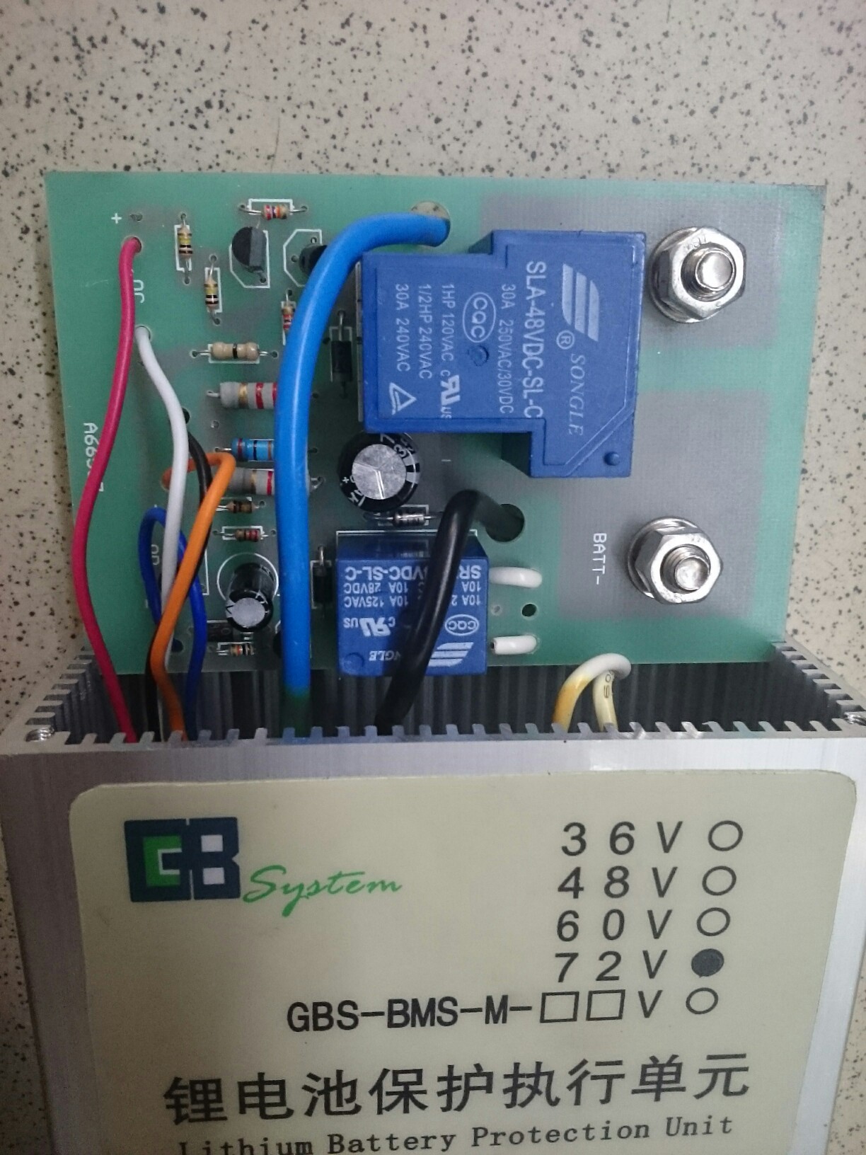

Ist SONGLE ein Relais für max. 48V?
