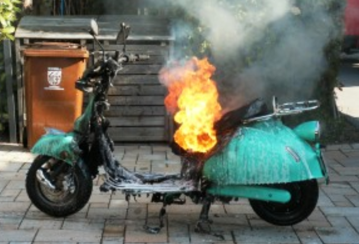

http://m.augsburger-allgemeine.de/aicha ... [/img] Gerade gelesen, im Artikel wurde kein Firmenname erwähnt, aber schon die Erwähnung "türkis" ließ mich ahnen, dann gab das Bild Aufklärung. Ich sag nur "Oh je!!!" Die würde ich verklagen. Wenn der Mann Personenschaden erlitten hätte, stell sich das einer vor! Das macht mir wirklich Angst!
Jetzt sind die Großstädte voll mit den Stellas und den natürlich neuen Akkus, ich frag mich, ob die neuen wirklich was taugen?

Aus dem Artikel zitiert: "Ich habe angeboten, denen den Roller zu schicken, damit sie die Brandursache untersuchen können, aber darauf haben sie nicht reagiert."
Dieses Verhalten des Herstellers ist mir unbegreiflich.

Wissen die nicht, welches Haftungsrisiko auf sie zukommen kann? Da wäre mindestens eine Warnung an die Endkunden fällig.

ähhm, "die Sache" bezieht sich beim ProdHaftG nur auf andere Sachen. Ist hier wohl nicht passiert...und dann gibt da noch ne Wertschwelle. Aber ja, die sollten sich die Sache trotzdem ansehen. Aber vielleicht wissen die die Ursache schon.

Na welche Erkenntnisse sollten sie denn aus dem abgebrannten Roller gewinnen können? Ist doch alles kaputt. Emco stellt doch nix selbst her.
Letztlich weiß man doch sehr genau was bei diesen Akkus einen Brand auslösen kann.
Wenn es ein deutscher Akkuhersteller wäre, sann läge die Sache sicher anders. Aber ob es die Chinesen sonderlich interessiert ob ab und an mal einer ihrer Akkus abfackelt, das wage ich doch sehr zu bezweifeln.

Zitat aus dem oben verlinkten Artikel: "Erst vor vier Jahren hatte er ihn (den Roller) direkt vom Hersteller gekauft. Doch es gab immer wieder Probleme. Plastikstecker seien geschmolzen, im Akku sei die Sicherung durchgeschmort, und bei feuchtem Wetter sei der Roller gar nicht erst angesprungen."
Bei einem Kauf vor vier Jahren und angesichts der geschmolzenen Plastikstecker gehe ich davon aus, dass der Roller noch mit den alten, grünen Akkus bestückt war. Nun bin ich noch froher, dass ich die Dinger los bin
Die neuen Ladegeräte prüfen vor dem Laden den Zustand des Akkus. U. a. können sie dabei feststellen, ob der Akku tiefentladen ist (dann darf er gar nicht mehr oder nur mit stark reduzierter Leistung geladen werden) und reagieren entsprechend. Eine Überladung wird sogar auf mehreren Ebenen verhindert: zum einen gibt es einen Überladeschutz im Ladegerät, zum anderen kappt das BMS den Ladestrom, wenn mit zu hoher Spannung geladen wird. Unfälle wird das alles vermutlich nicht ganz verhindern, aber die Gefahr dürfte geringer sein als bei den China-Schrottakkus und den zugehörigen Ladegeräten.

Müssten die nach diesem Schaden und den hier im Forum dargelegten anderen Ausfällen der Akkus nicht eigentlich eine Rückrufaktion der Akkus starten? Oder wollen die solange warten, bis wirklich ein Mensch mit abfackelt? Dann sind Sie nämlich dran, ganz öffentlich. Ich würde das an die Öffentlichkeit bringen. Emco sollte meiner Meinung nach alle grünen Akkus einziehen und gegen die neuen gegen einen Kulanzpreis eintauschen!
Emco ist der Hersteller der Akkus, der Name steht groß und breit auf den Akkus drauf! Die Produzenten sind die Chinesen, aber das ist irrelevant. Ich schätze 80% aller Ware wird in China produziert, die Hersteller sind trotzdem die Marken, die dort produzieren lassen. Also mal Dampf machen und Emco das nicht einfach durchgehen lassen!

Emco-Roller fackeln ja nicht reihenweise ab. In dieser Hinsicht tun sich manche Samsung-Smartphones viel eher hervor
Jedenfalls sehe ich für eine Rückrufaktion noch keinen Grund. Und selbst wenn eine solche stattfände: für die dann ersatzweise gelieferten Akkus kann auch niemand 100%ig garantieren, dass sie nicht in Brand geraten, insbesondere dann nicht, wenn die Akku-Chemie die gleiche ist wie bei den grünen Akkus. Allerdings sollte sich Emco sehr viel bemühter zeigen, die Sache aufzuklären und den verärgerten Kunden zu besänftigen. Manchmal habe ich das Gefühl, dass Emco langsam das Interesse am Verkauf von Elektrorollern verliert, weil die Probleme zahlreicher sind als vermutet und die Konkurrenz zu stark geworden ist.
