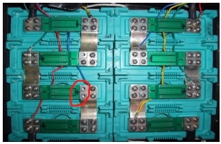

Ich meine, kleine Funken sogar dann gesehen zu haben, als ich die HauptSicherung aus hatte, und eines der dicken Kabel zwischem einem zum nächsten Akkupack löste
Schrauben sind längst nachgerüstet...
hier im Bild z.b. oben rechts, wo ich das schwarze Kabel mitsamt Polblättchen (4eckiges Blech) vom +-Pol trennte.
Dabei brannte aber nix durch oder so. Es gab halt ein Knistern...
Pro Zelle hab ich zum Glück eine Plastikabdeckung.

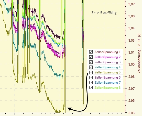

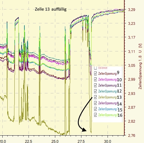

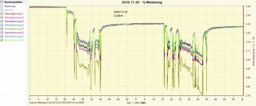

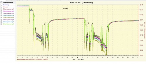

aktueller (Zu)stand meiner Zellen nach einer Messung unter Last für eine Fahrt von 12,6km.
Die 20000km dürfte ich auch bald erreicht haben :-)
Nur die Zellen 5 und 13 (Zelle 13 ist , wie soll es auch anders sein, im unzugänglichsten Teil des Rollers eingebaut) sind auffällig.
Ich fahre jeden Tag (schonungslos und mit gleicher Höchstgeschw. wie im Sommer, weil mit vorgewärmten Zellen) ca. 11km und lade dann sofort. Voll geladen beträgt die Spannung des Gesamtpacks 58,6V -58,8V und nach jeweils 11km genaue 52,7V.

Wenigstens funktioniert Dein BMS bezüglich Balancieren am oberen Rand ;)
