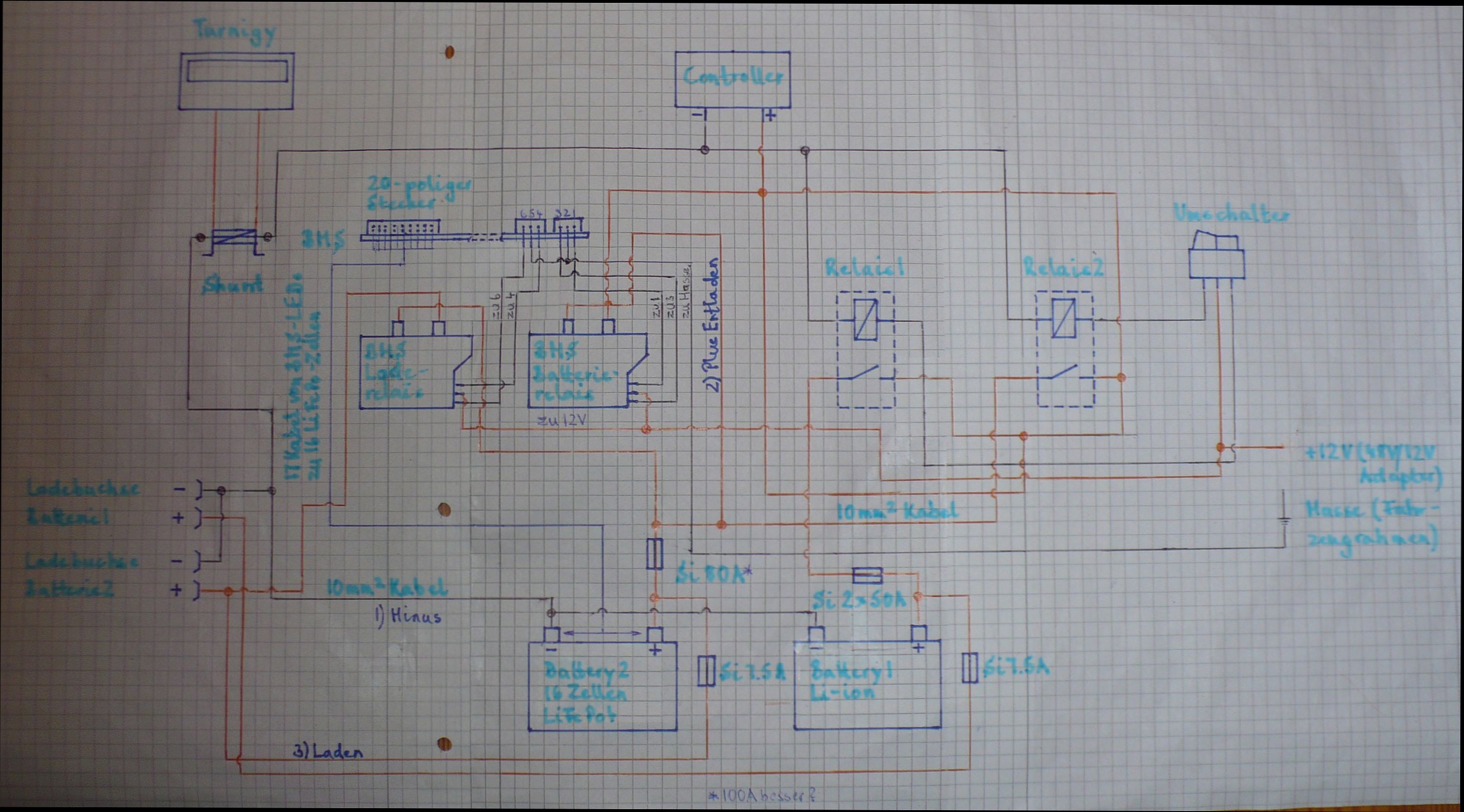

Schaltplan - Watt Meter zwischen 2 Batterietypen hin und herschalten
Beitrag von ScooterDude14 »
Hi Volker:
Dank Dir für Dein letztes, hilfreiches Feedback!
Ich hab jetzt mal V1, V2 und die "LiFePo Batterie-BMS-dazugehörenden Relais Einheit" in einem Schaltplan zusammengefasst. Für mich sieht es aber so aus, wie wenn ich immer noch die Relais 1 und 2, neben den BMS-Relais, brauche, wennn das Umschalten von Batterien und Turnigy per 6A-Schalter funktionieren soll.
Es wäre toll, wenn Du Dir den Plan anschauen könntest, damit ich weiss, ob er so OK ist oder korrigiert werden muss :D (ich hoffe, dass das dann wirklich das letzte Mal ist, dass ich Dich damit nerven muss).
Leider ist die Sache nicht soo ordentlich geworden, wie ich's mir gewünscht hätte. Ausserdem ist die Kameraoptik eher bescheiden, was den Plan an den Seiten etwas verzerrt hat. Ich hoffe trotzdem, dass Du damit zurechtkommst und es Dich nicht zuviel Zeit kostet.
Herzlichen Dank!
John
P.S. Schaltpäne sauber und ordentlich zu zeichnen ist wohl gar nicht so einfach und muss sicher gelernt und geübt werden...

Da hat sich aber jemand Mühe gegeben, sieht doch gar nicht so schlecht aus, aber....
Das BMS-Laden-Relais muss in die Leitung zwischen Ladesicherung und Ladebuchse.
Du hast das BMS -Batterie-Relais und Relais 2 parallel geschaltet, dass ganze muss aber eine Reihenschaltung werden. Also in folgender Reihenfolge:
Lifepo Pluspol > Sicherung > BMS -Batterie-Relais > Relais 2
Grüße
Volker
Wer billig kauft, kauft doppelt!

Re: Watt Meter zwischen 2 Batterietypen hin und herschalten
Beitrag von VU18650PF »
Hoffe du erkennst was ich meine. :idea:
Ging auf dem Tablet nicht besser

Super, vielen Dank! Und was Du da eingezeichnet hast, ist prima zu erkennen :)!
Morgen werde ich kurz in den Ort (Bad Gandersheim) fitschen und mir vernünftige Filzstifte holen, um den Schaltplan mit Deinen Korrekturen nochmal zu zeichnen (practice makes ja fast perfect ;)); mit Filzstiften geht das sicher besser als mit Kulis und Malstiften. Und dann kann ich ihn ja vielleicht im Forum für andere Interessierte hochladen und mit Deinem Einverständnis, von wegen Copyright, auch an meinen Händler schicken.
