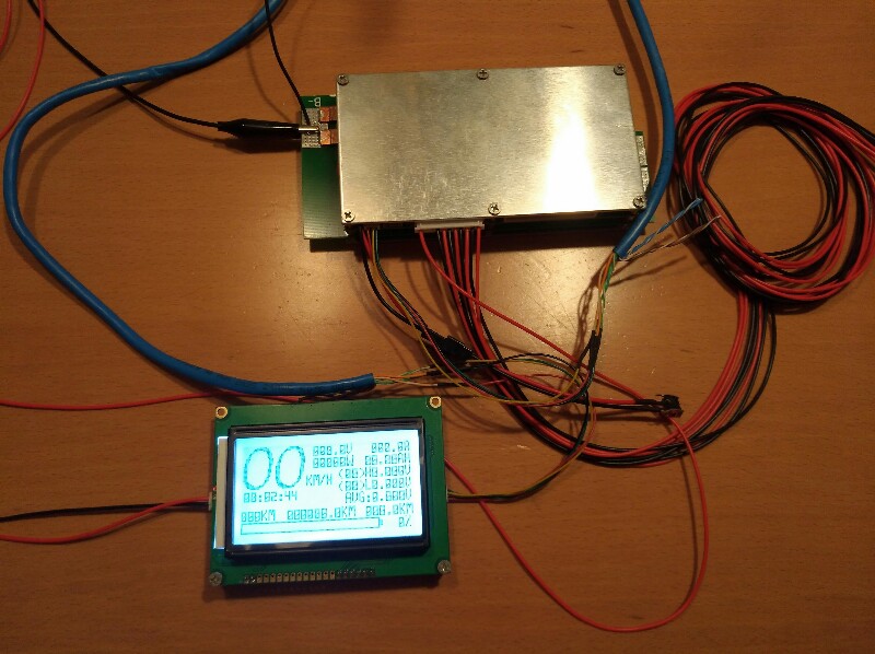

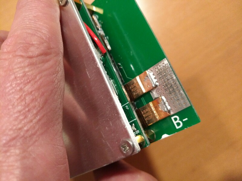

So, jetzt ist es da...und gleich erster Probelauf.
Schaut gut aus, die Bilder auf Ali sind wahrscheinlich ein Prototyp gewesen, bei diesem ist einiges anders vor allem sauberer gelötet.
Da wird Strom gemessen, die Abgriffe Batterie/Controller sind jetzt beide heraus geführt.

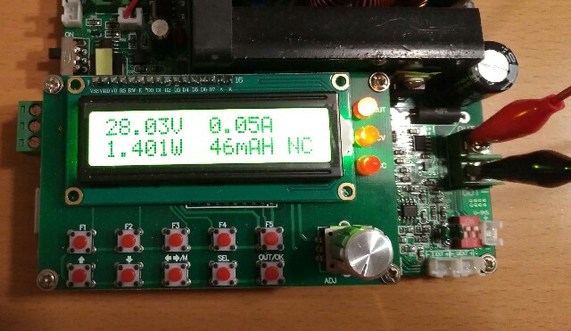

Stromverbrauch bei eingeschaltetem Display 0,05A, 1,4W Geschwindigkeit wird über die Hallsensoren des Motors gemessen, dazu lässt sich in der App die Polzahl und der Radumfang eingeben.
