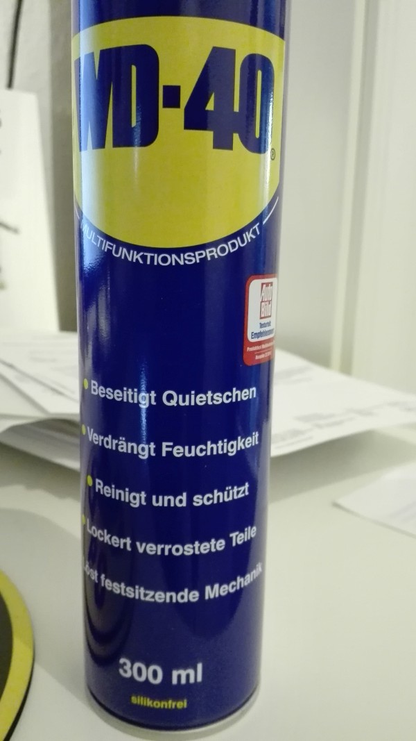

keine Ahnung über die Herkunft, Dose sieht so aus: Grundsätzlich lege ich immer ein Auffangtuch drunter und wische sofort so gut wie möglich trocken, bisher sehe ich keine Flecken etc.
edit: auf der Dose steht folgende Adresse des Herstellers: wd40.co.uk

Re: Hurra , endlich nach 400 KM quietscht mein UNU auch :-(
Ähm, nicht dass wir uns flasch verstehen: ich habe nur das ganz normale (billige) WD40 verwendet, und damit war Ruhe
