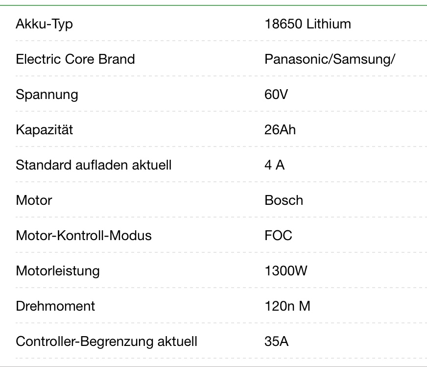

Hier der link zum Video:
http://v.youku.com/v_show/id_XMjk5NjUyM ... rom=iphone
Sehr unscharf leider, die Abschnitte sind in 20/40/60/80kmh aufgeteilt. Wo die Kamera vom Tacho weg schwenkt sind’s knapp über 80kmh „laut Tacho“
Ich hatte die kleinere TS letzte Woche Probe gefahren und mit der waren es mit 70% geladenen Akku & 82kg Fahrer 63kmh.
Von den Watt und Ampere was im realen welche km/h ergeben kann ich als Neuling leider noch nicht nachvollziehen. Der von mir angesprochene ist aber der originale der TC - in China ist alles günstiger als man sich das vorstellen kann. Habe die Daten auch lediglich von der Hersteller Seite.
Anbei noch die Daten vom Hersteller:

1. China-Tachos können manchmal ganz schön "vorgehen". Meiner tut das auch, um ca. 13%. D. h. würde mein Roller tatsächlich 80 km/h lt. Tacho fahren (was er aber natürlich nicht schafft), wäre man in Wirklichkeit nur mit knapp 70 km/h unterwegs. Ich will nicht ausschließen, dass es Tachos gibt, die noch mehr abweichen als meiner.Krankworx hat geschrieben: ↑Mi 27. Sep 2017, 19:41Hier der link zum Video:
2. Im Video hat man den Eindruck, die Straße sei abschüssig.
Treffen beide Annahmen zu, ist die Soco mit ihrem 1500-Watt-Motörchen also mit ca. 70 km/h ein Gefälle hinuntergefahren. Das traue ich der Soco gerade noch so zu. Dass die Soco echte 90 km/h auch in der Ebene schafft, bezweifle ich dagegen.
Die Daten lesen sich wie die vom Niu N1s. Auch der hat einen Motor von Bosch, läuft mit 60 Volt Batteriespannung und hat 1500 Watt Leistung. Die Controller-Begrenzung bei der Soco ist auf 40 A eingestellt. 60 V / 40 A entsprechen 2,4 kW. Auch dieser Wert kommt mir bekannt vor: er entspricht exakt der Spitzenleistung des Niu N1s. Allerdings hat noch nicht einmal Niu (die sonst gerne mal zur Übertreibung neigen) zu der Behauptung verstiegen, der N1s bringe es auf über 80 km/h Geschwindigkeit.
