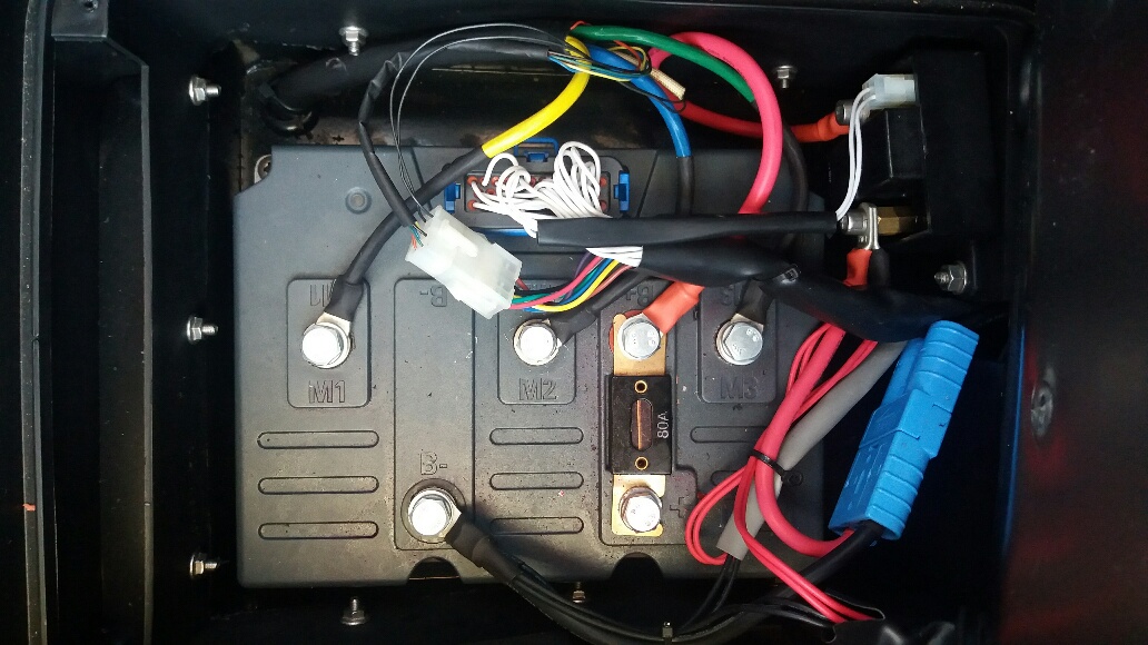

hab den Deckel doch noch gehoben, da sieht es so aus, keine Ahnung wo da eine LED blinken oder leuchten soll?

Wenn du den Deckel nur einwenig anhebst ist es dunkel und dann siehst du es. Ich weiß im Moment nicht, ob sie rot oder grün leuchtet bei Zündung EIN. Eine Störung wird per Blinkcode angezeigt. Vielleicht ist dein Roller beim Sturz auf den Hall-Drehgriff gefallen und vielleicht defekt?

1. Messen, ob zwischen B Minus und Batterie Plus 48V anliegen. Das Doppelrelais auf dem Foto wird nur auf einer Seite (Batterseite) Spannung haben.
2. Messen, ob der Sevcon an Pin 1 +48V vom Zündschloß bekommt.
3. Eine Messung am Zündschloß +48V, ob diese durchgeschaltet werden, sollte sinnvoll sein.
4. Die beiden Auto Sicherungen auf der MSU (mit DC DC und Blinkgeber) zwischen den beiden vorderen Rahmenrohren kontrollieren.
