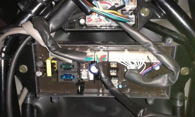

Re: E-Max Roller läuft nicht.
Hallo und ein frohes neues Jahr
Habe einen silbernen Roller und die zwei Platinen sind Vorne zwischen den Rahmenrohren.
Das Kabel vom Seitenständer geht in die obere kleinere Platine rein.
Weiß jemand eine Werkstatt im Ulmerraum?
Die kleine Platine ist ein Interface (Kabelsortierstecker). Der Sevcon Controller sitzt unter der Zwischenplatte unterm Sitz. Sendet die LED auf dem Sevcon einen Blinkcode?
1. Messen, ob zwischen B Minus und Batterie Plus 48V anliegen. Das Doppelrelais auf dem Foto wird nur auf einer Seite (Batterseite) Spannung haben.
2. Messen, ob der Sevcon an Pin 1 +48V vom Zündschloß bekommt.
3. Eine Messung am Zündschloß +48V, ob diese durchgeschaltet werden, sollte sinnvoll sein.
4. Die beiden Auto Sicherungen auf der MSU (mit DC DC und Blinkgeber) zwischen den beiden vorderen Rahmenrohren kontrollieren.
@Peter51
Hab zwischen B- und Batterie + gemessen, da liegt 0 an nur in der Anzeige wackelt die letzte Stelle hinterm ,
Wo kann ich da die Pin 19 messen? In meinem Display kommt keine Anzeige über Fehler.
