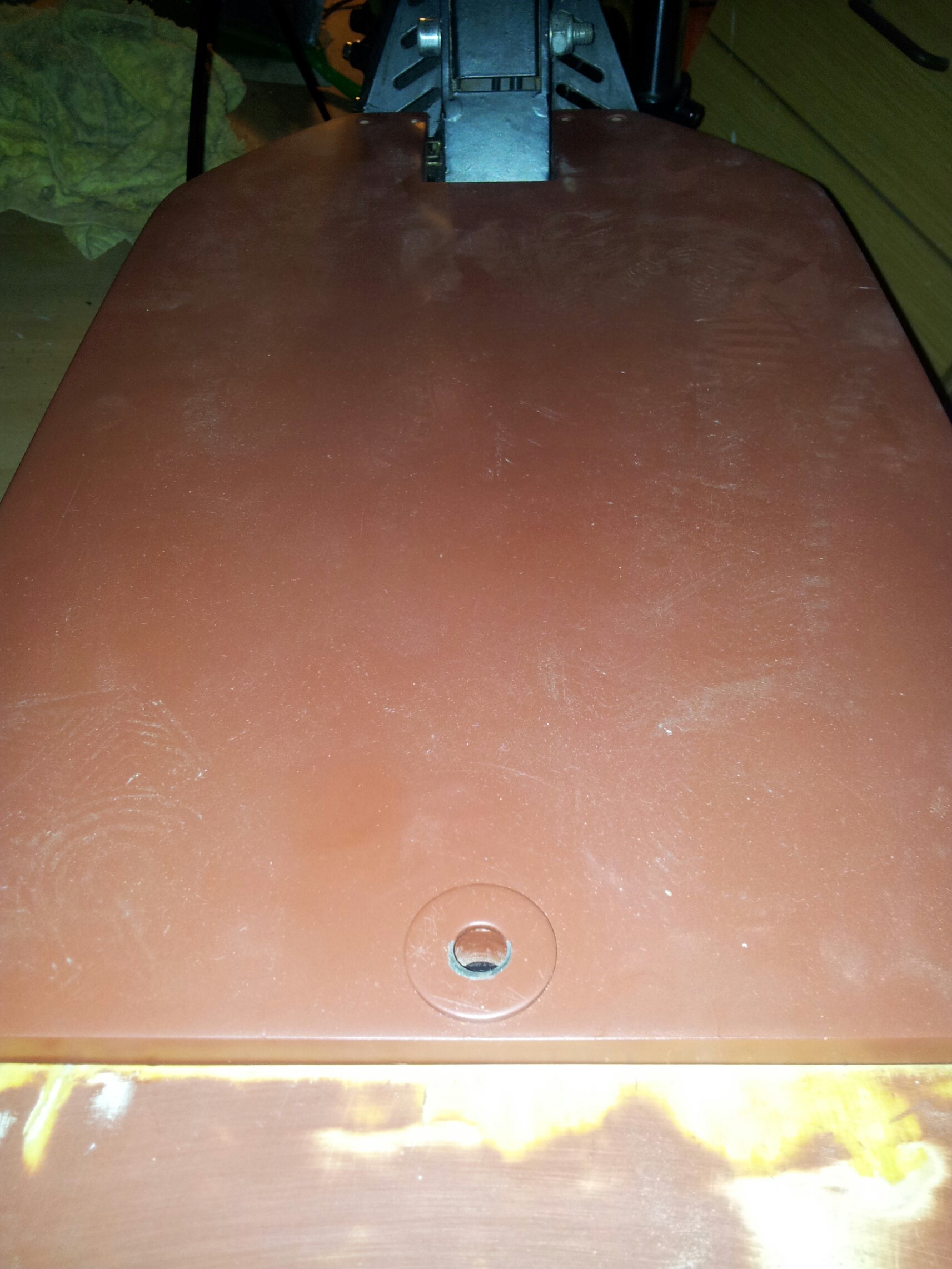

Die Loecher sind weg. Am knauf hab ich eine unterlegscheibe angeklebt, weil er sich sonst ins holz dreht. Haette man vielleicht besser natur lassen sollen...
