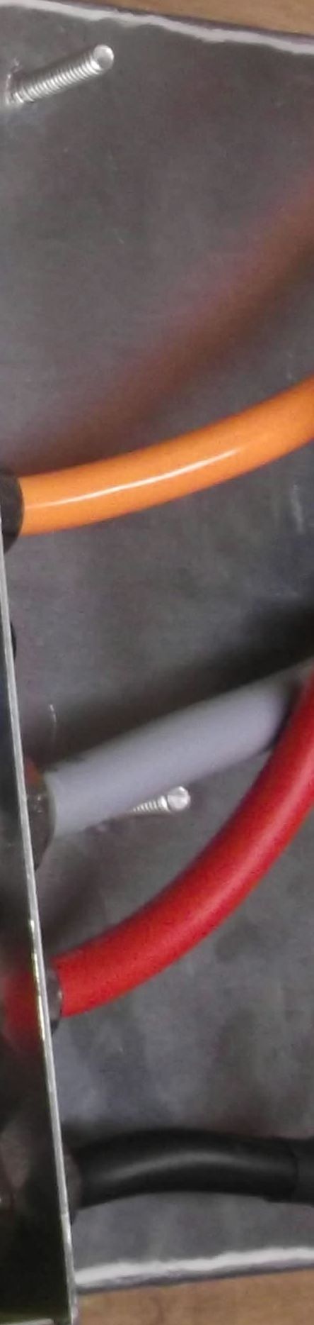

Hallo Urs,
wenn Du genau wissen möchtest welches BMS verbaut ist, solltest Du die Akku Ausgänge fotografieren. Nach den Bildern scheint es das ganz alte BMS mit 40 AH Kokam Zellen zu sein.
Diese Ausgänge wären das, dess Schneider BMS.
Hast Du unter der rechten Soziusraste ein Stecker mit einem "Blindstopfen"?
Die Reichweite hängt natürlich auch mit der Endgeschwindigkeit zusammen, welche gefahren werden kann und wie stark man beschleunigen kann. Wenn ich recht im Bilde bin, ist dein VROne sehr "handzahm" eingestellt.
Marco

Re: VRone; Evaluation, Testfahrt, Kauf
Hallo Marco
Danke für Deine Infos. Ich sehe keinen Stecker mit "Blindstopfen".
Ich denke auch, dass meine Ausführung eher handzahm programmiert worden ist. Ist mir auch Recht so. Mein jugendlicher Leichtsinn würde ansonsten den Akku zu rasch schröpfen.
So lange ich nicht als unangenehmes Verkehrshindernis auffalle....
Lieber Gruss
Urs

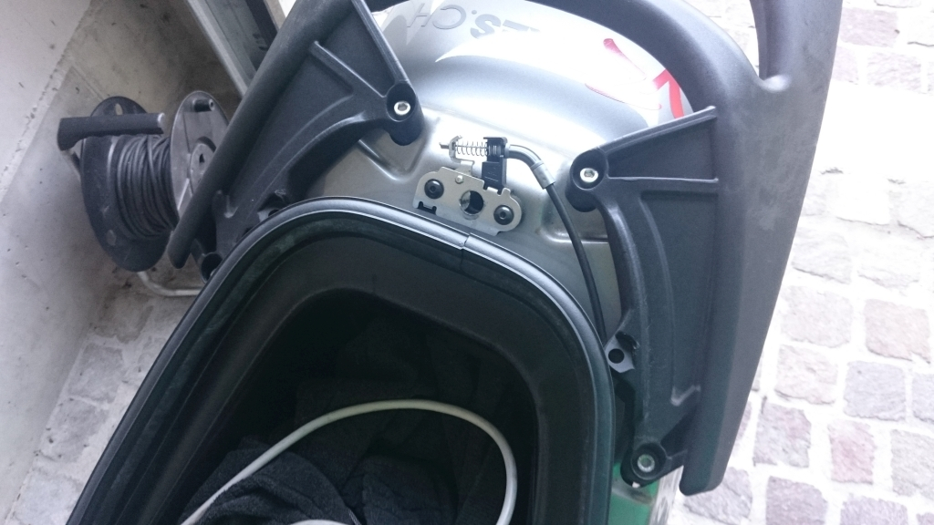

 - Beiträge: 19370
Ja, der BMW-E-Bomber ist tatsächlich eine ganz andre Liga, das ist eher ein würdiger, aber völlig überteuerter Nachfolger für den verflossenen Vectrix VX1...
Achte noch bitte auf eines beim täglichen Umgang mit dem vR one: sorgfältig auf das Gefühl der Gepäckträger-Anbindung an den Rahmen achten beim Auf- und Abbocken vom Hauptständer. Hier in D haben wir (meinen inklusive) inzwischen schon eine ganz Handvoll vR one mit nach oben verbogener und teils schon gerissener Blechbrücke hinten zwischen den Rahmenrohrenden. Das sind die hinteren zwei Befestigungsschrauben vom Gepäckträger. Es fühlt sich dann der Gepäckträger etws "weich" an beim Auf- und Abbocken. Das scheint eine eklatante Fehlkonstruktion zu sein, viel zu schwach...
Hallo MEroller
Danke für den Hinweis wegen dem Gepäckträger. Ich benutze den eigentlich nicht für das Aufbocken. Höchstens beim schwergängigen rückwärts stossen. Ich setze beim Aufbocken mein Gewicht beim Hebel des Hauptständers ein und führe leicht am Lenker. Umgekehrt stosse ich den Roller mittels Lenker vom Hauptständer. Hier ein Bild der Befestigung des Gepäckträgers. Ist diese noch immer so wie bei Deinem "Urgestein"? Lieber Gruss
Urs

 - Beiträge: 19370
Klar, ist genau dasselbe, zumindest von außen betrachtet. Die zu schwache Blechbrücke ist zwischen den zwei hinteren Befestigungspunkten, unter der Kuststoffverkleidung.
Dein Auf-und Abbockverfahren ganz ohne Festhalten des Gepäckträgers kann ich noch nicht ganz nachvollziehen, meiner ist immer noch in Reparatur...
