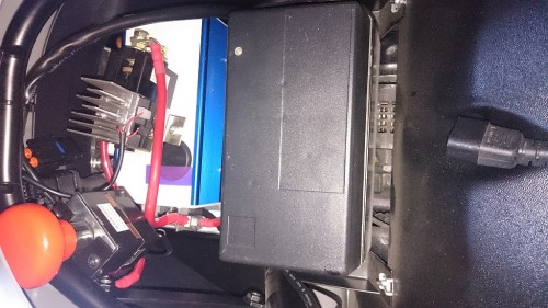

da wir auch einiges an VR Fahrzeugen reparieren würde mich das ein oder andere interessieren.
Wie viel Kapazität hat dein Akku?
Das Ladegerät ist mit Lüfter und hat wieviel Ladestrom?
Könntest Du ein Bild einstellen, in welchem das Helmfach demontiert ist? Darauf könnte man das Ladegerät erkennen und auch dessen Typenschild, sowie die Ausgänge des Akkus, worauf man sehr sichere Rückschlüsse auf die verwendeten Akkus und BMS ziehen kann.
Ich kenne das alte BMS von VR sehr gut, sowie das Schneider BMS, welches auch in der Version von deinem Roller eigentlich verwendet werden müßte. Da bei Dir die Hupe ein Signal gibt wenn Du die Zündung anmachst und der Ladestecker eingesteckt ist müßte dies ein BMS und Kabelbaum von Schneider verbaut sein. Demnach sind Zellen von Kokam mit 40 AH oder 53 AH verbaut.

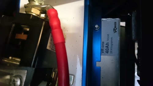

Beitrag von ursusmajor »
Hallo Marco
Anbei die versprochenen Fotos von dem Innenleben unter dem Sattel- Staufach.
Leider sind ausser beim Akku ansonsten keine Typenschilder aufgeklebt. Bewusst nicht? Der Akku verfügt - wie MEroller in einem früheren Post erahnte - lediglich über 3kWh (74V x 40Ah).

Beiträge: 19396
Re: VRone; Evaluation, Testfahrt, Kauf
Interessant!
Links unten ist der Not-Aus-Schalter, darüber der Schütz, der beim Ein- und Ausschalten immer "klack" macht, das blau-weiße ist der AXE controller, und der schwarze Kasten im Bildmitte rechts ist das Ladegerät. Im Spalt zwischen Ladegerät und der schwarzen Verkleidung mit der Kaltgerätebuchse drauf sieht man etwas oberhalb der Mitte den Lynch-Motor hervorlugen, und durch die Kühlluftöffnungen sieht man den Rotor mit seinen patentierten Klammern, die gestanzte Kupferbleche zu einer Art Spule machen.
Irgendwie bin ich jetzt doch beruhigt, dass immer noch 40Ah verbaut sind. Aber dafür kommst Du sehr weit, wesentlich weiter als ich mit angeblichen 43Ah. Trotzdem, reize das nicht so oft aus ;)
