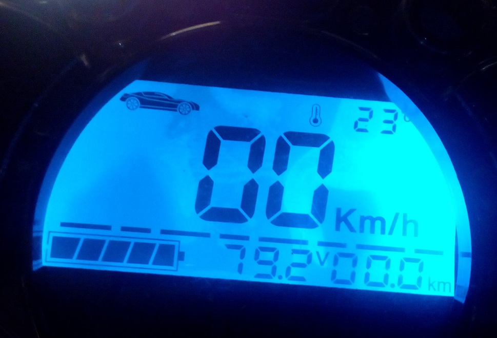

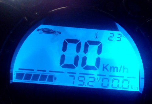

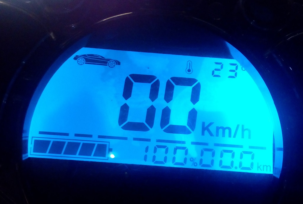

schicker tacho. ist die akkuanzeige eine verzögerte spannungswiedergabe oder ne richtige?

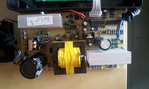

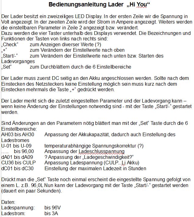

vor einiger Zeit hatte ich hier berichtet, dass ich einen kleine Ersatzlader beim Ali bestellt habe. Nach langer Lieferzeit ist er nun angekommen und hier meine ersten Eindrücke.
Der Lader ist recht einfach aufgebaut und nach anfänglichen Schwierigkeiten mit der Parametrierung hat das Laden geklappt. Da es keine Anleitung dazu gab habe ich eine Kurzversion erstellt.
Ich habe damit und mit meinen alten Balancern vom Fury die Zellen des Puma ausbalanciert. Zum Anpassen des Ladestromes musste ich etwas herumprobieren. Das ging nur über die Einstellung der Akkukapazität. Bei 3Ah Kapazität hat er dann mit 0,16A geladen.

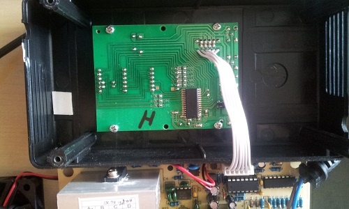

Natürlich musste ich auch mal reinschauen:
Alles in allem ist der Lader sicher etwas "billig" gemacht (Lüfter liegt zB mehr oder minder lose im Gehäuse) aber er macht was er soll.
Die Spannung lässt sich in 0,64 Volt Schritten bis 96 V anpassen. Und so habe ich für meine beiden Roller immer einen Ersatzlader zur Hand mit dem ich auch manuell Balancen kann.
