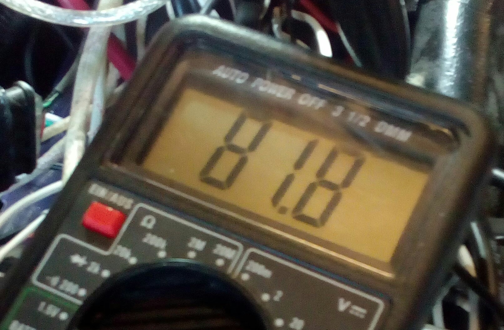

wenn es so wie bei einem kondensator in der car hifi da machen wir es auf der - seite. aber wart mal auf die antwort von elektro-profis!

Schlicht die zwei Kontakte vom (ausgeschalteten!) Haupt-Sicherungsautomat mit der 230V Birne überbrücken, bis sie nicht mehr glimmt, dann auf 5 zählen, Birne weg, und Sicherung einschalten. Also passt die Skizze voraussichtlich

Joe, ich glaubs fast nicht wie einfach die Verständigung sein kann.

Nur beim Laden, auch bei Zündung ein. Erider E-roller sind noch sehr einfach aufgebaut

Vielleicht hilft es diese 5 Zellen mal gezielt zu entladen.
